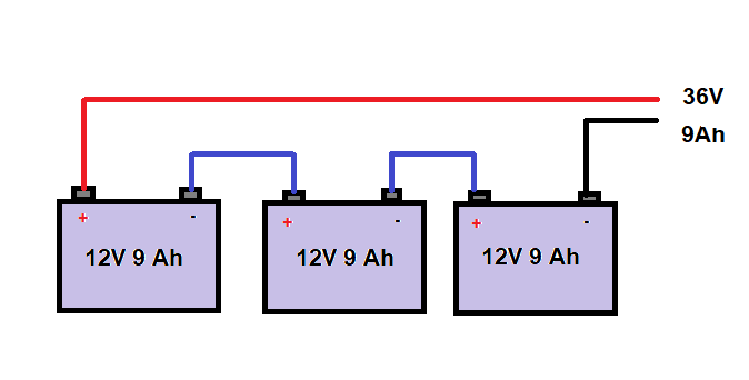

Para el autor del post, se puede sustituir la fuente de alimentación, por baterías de 12 V conectadas en serie. 2 baterías en serie darian 24 V, y tres baterías 36 V....
