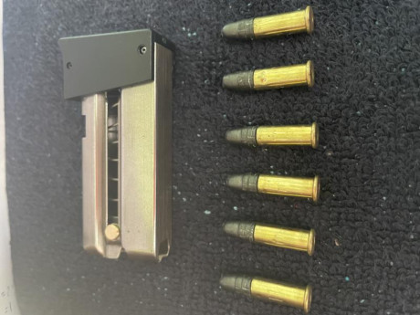

A continuación mostraré el problema que tengo con mi pistola Benelli Mp 90s del calibre 22lr, muy probablemente no le pase nada a la pistola, el problema creo que está en el cargador.
Datos:
-Pistola comprada nueva, recogida de la armería hace 1 semana.
-He tirado un total de 725 cartuchos sin limpiar la pistola.
-Munición utilizada: Cci Standard Velocity, Hornady, RWS Pistol Match y SK Standard amarilla.
-Sk Amarilla es la que menos problemas de ha dado solo 1 interrupción en 50 cartuchos.
Problema:
La primera vez que me sucedió fue al 2º disparo de vida de la pistola, con munición Hornady, desde entonces y hasta el día de hoy tengo el mismo problema incluso probando diferentes municiones, el problema es el siguiente:
Con 5 cartuchos por cargador, de manera aleatoria y alternando cargadores, sucede que la bala alojada en el cargador es empujada por la corredera hacia el cañón, no llegando a entrar en la recámara, si no que la punta del proyectil choca con el labio superior del borde del cañón, mellando la punta de plomo y dejando la corredera marcas en el cuerpo de la vaina produciendo la interrupción.
Aún no he podido hacer una tirada en condiciones, siempre expectante por si vuelve a ocurrir la interrupción.
Solución:
La solución más coherente sería llevar el arma en garantía a la armería, pero no quiero hacerlo de momento, me gustaría dar con la solución y ponerle remedio por mí mismo con ayuda del foro.
Estaré muy agradecido de cualquier aporte, este problema no es exclusivo de mi unidad, me consta que hay mas personas con este problema aun sin solucionar.

Opción 1: Muelle recuperador demasiado fuerte
Solución: Si conoces a alguien que no tenga el problema, poner su muelle en tu arma y probar.
Opción 2: Labios del cargador demasiado abiertos
Solución: Cerrarlos muy poco a poco con un tornillo de banco e ir probando.

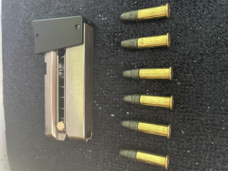

Problema:
Solución:

Creo que he dado con el problema. A la pistola no le pasa nada, el problema está 100% en la apertura de los labios de los cargadores, estos vienen de fabrica abiertos y he cerrado los labios de uno de ellos y se ha resuelto el problema.
Mañana volveré al tiro para volver a probar, doblar el otro cargador y dar el tema por solucionado.
Ojo con los cargadores de esta pistola, son de un material (¿calamina?) y tienen nula maleabilidad, hay que tener mucho tacto a la hora de tocar los labios.
Mañana os cuento.
Pd: Efectivamente, podría haber acudido a la garantía, pero me siento muy orgulloso de haber resuelto el problema por mis medios, me he llevado muchísimo aprendizaje.
Mañana os cuento.

De vuelta del campo de tiro con el problema resuelto. Efectivamente, el problema está en los cargadores, de fabrica vienen los labios un pelín abiertos.
Una vez se cierran un poco los labios (con muchísimo tacto, cargadores muy frágiles, son de calamina) no ha vuelto a haber ni una sola interrupción, he podido disfrutar como un enano pegando 200 tiros sin tener que interrumpir los ejercício, ha sido un gustazo, la pistola no tiene nada que envidiar a ninguna otra.
¿lo mejor de todo? el aprendizaje, las horas de lectura en el foro y la satisfacción de haberlo solucionado por uno mismo.
Pero lo mejor de todo todo todo es que aquí quedará este hilo para que cualquier persona que tenga el mismo problema pueda solucionarlo y ahorrarse la semana y media que llevo mosqueado con el tema.

A.mi me paso algo parecido ( por no decirte que lo mismo exactamente)en mi Walther GSP Expert y era que el cargador, el muelle había perdido algo de tensión con los años.
Desmonnte cargador, lo limpie y le estire un poco el muelle, volví a montar y ya nunca más volvió a atascarse.
