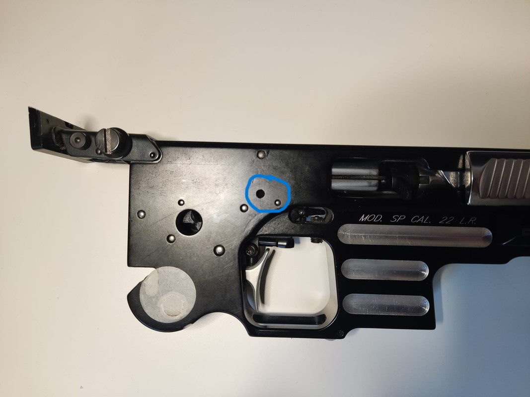

Hola compañeros,
Ayer, después de tirar, al ir a meter la pistola en el armero, oí un ruido raro, había algo suelto en el arma. Todo apuntaba a algo dentro de la empuñadura y desmonté. Me encontré un pequeño vástago, que parece en uno de sus extremos roto, dentro de la empuñadura.
He revisado la pistola y no logro ver de dónde viene ese vástago. Le he hecho unas fotos por si me podéis echar un cable.
Muchas gracias de antemano.

yo diría que en este agujero te falta un pasador, mira si coincide el diámetro

el numero 746

Al final lo he pedido al distribuidor en Zaragoza. 1,8 la pieza y 7 el envio.
01 746 SP PASADOR GUIA DEL CERROJO - 1,80 EUR
ENVIO: 7,00
TOTAL: 8,80 EUR

Buenos días, si se acciona el disparador con el martillo armado y sin que este la corredera puesta, por ejemplo cuando se limpia, el propio martillo golpea contra ese pasador y es el causante de que rompa. Procura aliviar el martillo antes de quitar la corredera para que no suceda eso. Saludos
