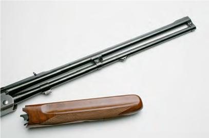

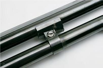

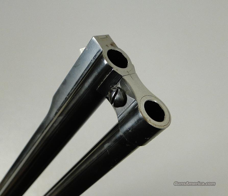

Alguien sabria decirme si los rifles express tikka,valmet,finnclassic tienen regulacion de comvergencia en los cañones?traen un tornillos en las bocas de los cañones,pero no se si es simplemente para fijar los cañones y tienes algun tipo de reglaje tanto en altura como deriva,yo no he podido verlo personalmente,para saberlo.

Pero buscando algo de informacion. A posteriori porque ya no tengo el rifle. Podemos leer en el apartado de cañones; que si que tiene regulacion, mediante desplazamiento de cuña en boca y rampa central.
https://www.gunmart.net/gun-reviews/firearms/rifles/blast-from-the-past-tikka-valmet-412-512

Efectivamente,yo ley ayer mismo ese articulo de gun mart ,y si son regulables como dices,el tornillo frontal regula comvergencia lateral,y el tornillo debajo del guardamanos,regula coomvergencia en altura,el breno me arrepiento mucho de averlo vendido,era el que mejor baleaba,y se ajustaba,habiendo tenido otros express muchos caros,y actualmente no se fabrica si no volveria a el,y ante la dificultad de encontrar express 30.06,estos valmet,tikka,finnclassic,que son lo mismo,pues era una opcion.

Si algo denotaba la raya que atraviesa la boca de los cañones, de que ahi se tocaba la deriva.
