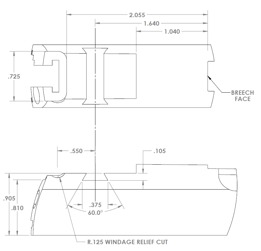

El tema del alza, otra mas, para montar un alza regulable, hay que mecanizar un nuevo alojamiento y hacer una nueva cola de milano en la corredera, y eso no lo hace cualquier tendero que vende armas. Un alza regulable LPA, no baja de los 100 €, mas quien te haga el mecanizado, y vuelva a pavonar la corredera, échale otros 100 € como muy poco....

PD: Para que te hagas una ligera idea, ese es el mecanizado de "nada" que lleva un alza LPA, el modelo bajo, porque el alto, no lleva tanto mecanizado, pero tambien habría que cambiar el punto de mira, que se quedaría muy bajo, o sea, todo complicaciones.....
