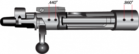

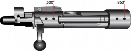

Hola Pepe, como ya te ha respondido el compañero, con poner en el buscador "mauser small ring" te salen varias , normalmente ya directamente para 96 sueco (que también valen para los 93). Tendrás que taladrar y roscar la acción , en los catálogos de bases, suelen venir las 98 y 93 como "altered" o "unaltered" , la diferencia está en que la ranura donde se inserta el clip de los cartuchos esté más alta que el puente trasero ("unaltered") o a la misma altura ("altered"), por lo que la separación de los agujeros del puente trasero es distinta
Hola buenos días agradecería la información , necesito una montura para un máuser 93 Sueco estoy buscando 31
bases warne, small ring altered
Hola buenos días agradecería la información , necesito una montura para un máuser 93 Sueco estoy buscando 30
bases warne , small ring unaltered
