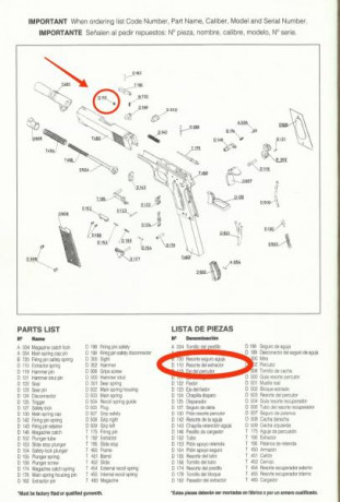

La uña (la pieza) puede que la tenga localizada y sepa lo que es, pero su muelle, ni idia.
Mantrap
Mensajes: 1383
Registrado: 17 Oct 2021 18:51
Ubicación: Desierto del Mojave
Re: LLAMA MINIMAX 45 ACP - Problema de expulsión de vaina
Mensajepor Mantrap » 06 Jun 2023 21:30
Hola compi.
Esto.......
No sé si se verá bien, lo puedes descargar por internet.
" SI QUIERES CAMBIAR EL MUNDO, EMPIEZA POR HACER TU CAMA" Almte. William McRaven

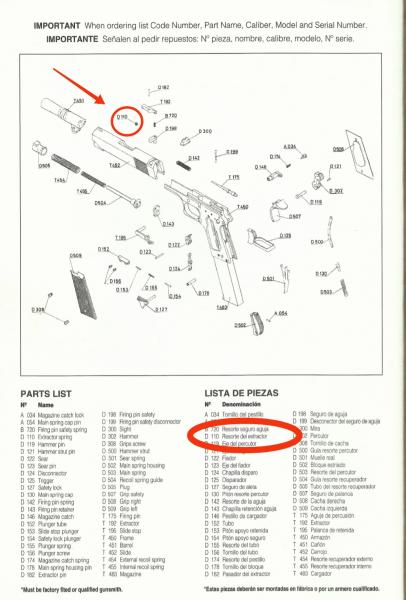

Mantrap escribió:Hola compi.
Esto.......
Gracias de nuevo por tu aportación Mantrap.
Me será muy difícil cambiar esta pieza por mis propios medios, no se como hacerlo y que herramienta necesitaría. Pero lo que más me puede preocupar es el encontrar esta pieza de recambio.
Un saludo compañero.
Mantrap
Mensajes: 1383
Mensajepor Mantrap » 07 Jun 2023 22:37
Todo ése tipo de piezas van con pasadores internos, se cambian con un botador pequeño, pero si no lo tienes claro llevala a un armero.
He encontrado un enlace con el muelle de una Llama 82, no es la misma pero es muy posible que compartan algunas piezas, la verdad por 3€ y pico yo probaría.
Yo no soy de arma corta, soy mas fusilero :mrgreen: pero esa pieza tuya en particular.....me gusta, yo la pondría en condiciones.
Te lo paso....

Mantrap escribió:Todo ése tipo de piezas van con pasadores internos, se cambian con un botador pequeño, pero si no lo tienes claro llevala a un armero.
Te lo paso....
https://www.practical-shooter.com/muell ... llama.html
Gracias colega Mantrap.

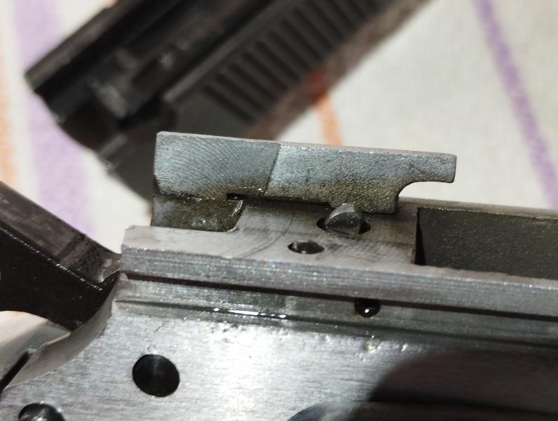

Hemos desmontado la pistola, al final no era tan difícil, y hemos visto que las piezas están bien, Es decir, la uña extractora (bien) el muelle de la uña extractora (bien) y demás piezas bien. Hemos hecho pruebas de disparo, y la verdad es que las vainas hacen lo que les salen de los huevos, no tiene una trayectoria concreta. Hemos desmontado la uña expulsora, y un compañero que es un manitas la va a alargar. Creemos que el problema principal o es la uña expulsora (que a simple vista no parece estar defectuosa o tiene pinta de estar modificada) o que necesitaría un muelle más blando en la corredera. Hemos hecho pruebas de disparo quitándole uno de os muelles de la corredera, exactamente la pieza T 455, y si que es verdad que ha dejado de expulsar la vainas hacia la cara, pero igualmente van donde quieren sin tener una trayectoria aparentemente fija. Vamos a probar con la modificación de la uña expulsora a ver si con este cambio, las vainas se expulsan todas más o menos en la misma dirección. Gracias por tus comentararios. Un saludo
VAQUERO71
Mensajes: 422
Registrado: 22 Mar 2012 13:31
Mensajepor VAQUERO71 » 09 Jun 2023 11:29
La pieza en concreta es esta:
