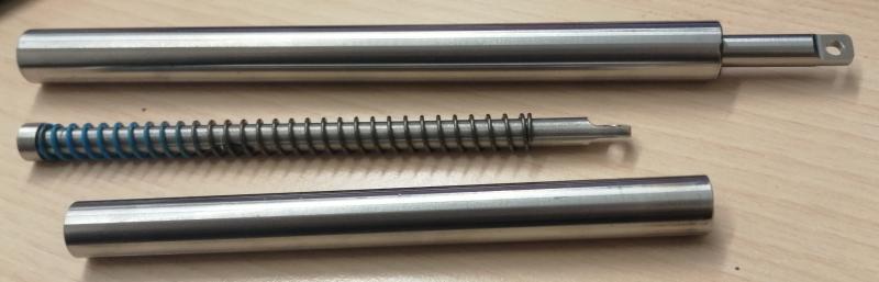

No sabemos de que material ni el temple de los muelles, así que es bastante complicado sacarlos por cálculos, al final me he hecho unos útiles como los que utilizan los yankis en los videos de yotube para medirlos yo mismo, a ver ahora cuando me llega el pesa maletas.

Re: ¿como calculan los fabricantes la fuerza de un muelle?
hola es para si me puedes esplicar un poco como funciona el util que te as fabricado .estoy buscando y no he conseguido encontrar ningun video no me defiendo nada bien navegando por eso recurro ati si me dices donde encontrar los videos delos que hablas tambien me valdria saludos y gracias

Al final, sin saber el material exacto, el temple que le da el fabricante, ni la fatiga del muelle, es imposible calcularlo, la única forma real de medir la fuerza que tiene el muelle es fabricarse un útil que funciona como un dinamómetro, y medirlo.
en brownells usa vendían un utillaje que podías medir los muelles de la 1911 utilizando un gancho pesa maletas.
Si buscáis en en youtuve por "1911 recoil spring tester" salen varios videos que explican como lo copian y se lo fabrican, (por ejemplo https://www.youtube.com/watch?v=G1I7nf6y19U ), son todos copias mas o menos elaboradas del de brownells pero opino que se complican demasiado la existencia en su construcción, así que inspirándome en el mismo principio de funcionamiento, diseñe mi propia versión simplificada.
Ya de paso, prepare uno para las tipo 1911 y otro para las tipo cz75.
si queréis entender como funciona, es mas sencillo verlo en el enlace que os pongo que explicarlo con palabras.
