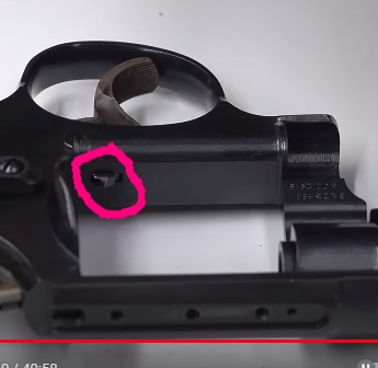

Por cierto YUNK . ¿Es este el seguro del tambor? Porque aproximadamente es porque es aproximadamente por dónde aparece la raya.
Mil gracias.
de nada
correcto es es el seguro del tambor
