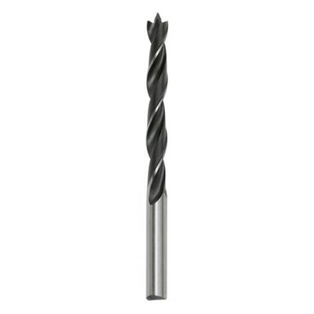

Si tienes de algo de herramienta, y eres algo mañoso, es bastante fácil de arreglar una grieta en la madera, y no hace falta ningún pegamento especial, simplemente lo que se ha usado toda la vida, cola de madera de calidad.
Te compras unas espigas de madera en cualquier ferretería, taladras con broca de madera de forma transversal la culata de lado con el cuidado de no traspasar el otro lado, por donde haya mejor sitio al diámetro de la espiga, que serán para broca de 6 o de 8 milímetros, ya tu vas viendo cuales te irán mejor, haces 4, 5, o 6 agujeros con un taladro, abres la grieta como puedas, y le echas bien cola de madera, pones las espigas echando cola tambien, y aprietas el guardamanos con 3 o 4 sargentos durante 24 horas, cortas el trozo que sobresale de la espiga, lijas bien, y le das aceite, o la barnizas, y te garantizo que esa grieta jamás te dará problemas.
En las fotos, una broca de madera, las espigas, y los sargentos..........
Para los sargentos, se debe poner un taco de madera a cada lado, para no marcar la culata...
