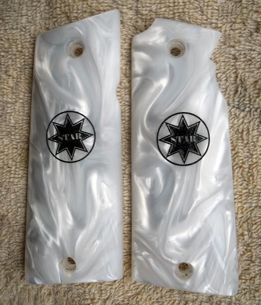

Buenas, ya ha habido preguntas sobre conseguir este material. Retomo el tema por si alguien consiguió hacerse con este tipo de resina o pigmento.
En plancha gruesa no creo que se encuentre, más bien será resina de poliuretano o epoxi mezclada con algún pigmento que le dé las aguas del nacarado, ¿ pero que resina, o que pigmento?.
Previamente hay que hacer un molde de silicona a partir de las cachas originales, el cual ya lo tengo hecho porque ya hice alguna de resina de poliuretano color marfil. Ahora quisiera saber la mezcla misteriosa del nacar para fabricar algunas con este acabado.

No, eso no es para nada ninguna mezcla de resinas, ni nada por el estilo, el producto original se llama exactamente "ACETATO DE CELULOSA".
Yo, en su día, hace años, cuando fabricaba cachas de forma artesanal, tambien intente encontrarlo, de esto hace años, pero lo único que encontré, y ya ni recuerdo donde, buscando por internet, un fabricante que me lo suministraba, pedido mínimo 1 metro cubico, y como que no,.......... :lol:

El acetato de celulosa después de buscar por Internet sólo encontraba en planchas muy finas, para embellecer acordeones, guitarras eléctricas y cosas de esas. De eso hace años ya.
Lo mismo me paso a mi, o planchas finas, para adornos, bisutería, etc, o el metro cubico, nada intermedio..... :(

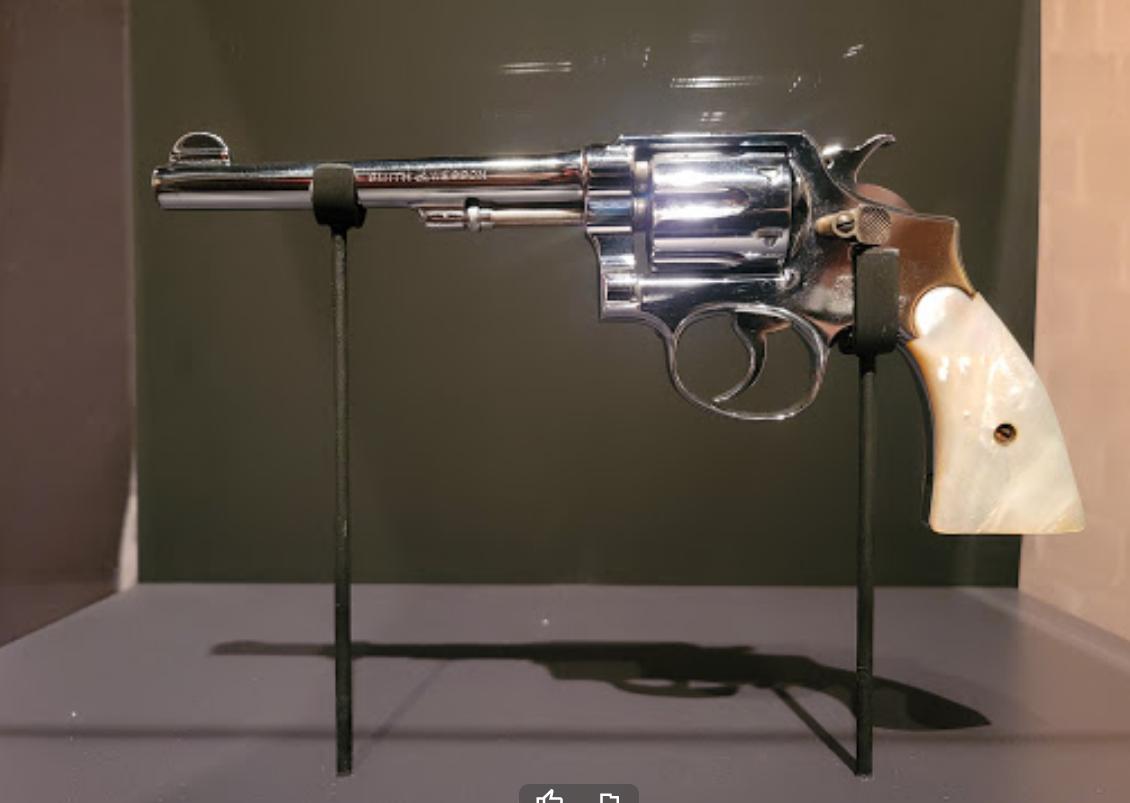

Mother of pearl grips:
https://rogersgunsandgrips.com/product/colt-1911-mother-of-pearl-grips-1911p1/
Creo que son bastante bonitas.

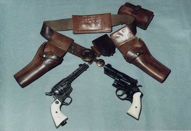

Por cierto, hay una anécdota, del famoso general de la II WW, George Patton, que le gustaba el marfil en las empuñaduras de sus armas, y una periodista una vez le pregunta, Mr. porque le gustan las empuñaduras de nacar en sus pistolas??? Y el, todo ufano, va y le dice, Srta., las cachas son de marfil, las armas con empuñadura de nácar son las que llevan las putas y los maricones........ :shock: ............. :lol:
Foto de sus armas.......
