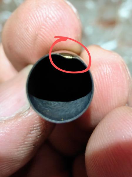

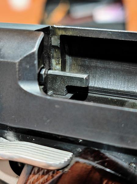

Tengo una sti range master que no expulsa la vaina después del disparo. Creí que sería la uña extractora pero le he puesto la de una rock island de un compañero y no ha mejorado. He probado también con otro cargador y con varias municiones recargadas y una original y nada, sigue igual. Ya no sé qué más probar...
Ah, por cierto, si lleno el cargador y acciono manualmente la corredera sí va bien. Que me maten si lo entiendo.

hola que tal haz revisado las vainas disparadas por si tienen algun rasguño que recorra parte de la vaina
y si es asi revisa la recamara que puede estar sucia hay algo dentro
que cuando disparas la vaina toma la forma de la recamara y si hay algo como no se un trozo de vaina
revisa las vainas

Hola, gracias por contestar.
De las 65 vainas que he revisado (que tienen cinco recargas) sólo una tiene un defecto evidente, y creo que ha podido ser después de cambiarle la uña extractora, aunque no puedo asegurarlo. No he visto nada raro en las demás ni en la recámara.
He visto en un vídeo que la uña puede doblarse ligeramente hacia adentro, acercándola a la vaina, para mejorar la extracción. Eso he hecho y tendré que probar a ver cómo va.

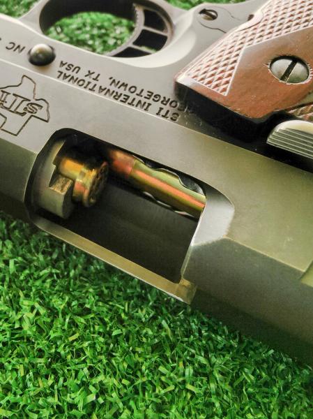

Por cierto, apunto un detalle que puede tener su importancia: las vainas no se quedan gripadas en la recámara, teniendo que hacer mucha fuerza para sacarlas, sino que se quedan medio sueltas. De hecho, muchas salen solas con sólo quitar el cargador, orientar hacia el suelo la recámara, y dar un par de golpes secos a la pistola.
Viendo la foto que puse en el primer hilo de me ocurre una posible explicación: partiendo de la base de que la uña extractora no abrace bien al culote de la vaina, tras el disparo la uña va tirando de la vaina hasta que la misma choca contra la siguiente bala del cargador. En ese momento la uña patina y deja de tirar de la vaina. Dicha vaina, tras el choque con la siguiente bala del cargador, rebota y vuelve a introducirse en la recámara. No sé si es posible o soy más fantástico que un billete de 3247€ jaja

Y la expulsora la tienes bien??
A ver si se te ha partido un trozo...

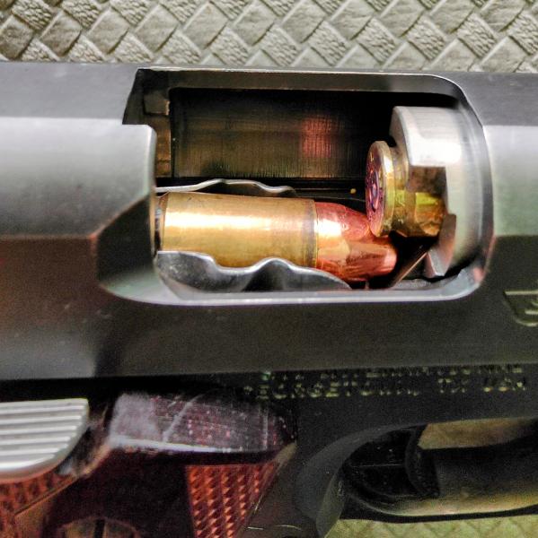

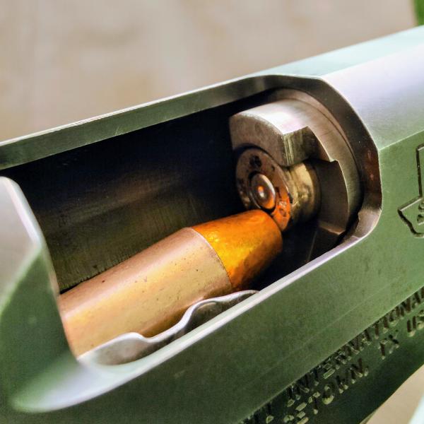

Ésta tarde he ido a probar la STI. Con la munición que me daba tantas interrupciones el otro día no ha mejorado nada después de limpiar y ajustar la uña extractora. Luego he cambiado a otra munición con un ltc menor (29mm la primera, 27,4mm la segunda) y ha fallado muchísimo menos, pero también fallaba. Adjunto un par de fotos por si me podéis orientar.

Precision_Shooter escribió:Ésta tarde he ido a probar la STI. Con la munición que me daba tantas interrupciones el otro día no ha mejorado nada después de limpiar y ajustar la uña extractora. Luego he cambiado a otra munición con un ltc menor (29mm la primera, 27,4mm la segunda) y ha fallado muchísimo menos, pero también fallaba. Adjunto un par de fotos por si me podéis orientar.
Igual son cosas mías o reflejos de la foto, pero si miras la vaina que está en recamara, se aprecia " o eso parece" que tiene la extractora marcada, tienes un arañazo, como si la extractora se escapase de la pestaña de la misma.
¿ Has revisado que la cadeneta no tenga una holgura excesiva y el cañón no retroceda como debe?
Yo, lo que veo en esas fotos, es que te tropieza la vaina disparada en en la punta tronco cónica del siguiente proyectil.
La vaina disparada ha de pasar sobre el siguiente cartucho hasta llegar al fin de carrera del cierre y tropezar con el expulsor para salir del arma. Obviamente, con tu arma no ocurre, pues la vaina tropieza con la punta del siguiente proyectil y no puede acompañar al cierre al fin de carrera.
Puede ser por un problema del LTC o, del ángulo de entrega de la teja del cargador con respecto al ángulo de basculación del cañón,
Ese problema es típico en las Glock compactas del 45 tirando munición SWC.
Es un problema comprobado por diferentes foros yankees y, también dicen, se puede buscar un LTC para que no pase.
Te lo digo por que estoy aún investigando el LTC correcto para poder aprovechar un buen número de puntas SWC que tengo en stock, con la Glock 30. Tirando ojival o HP "0" problemas.
Prueba a tirar munición ojival y verás como, muy seguramente, no te ocurre, pues la vaina resbalará sobre el siguiente cartucho sin problema.
Si eso no funciona, prueba con otro cargador y ojival. Por si fuera problema del ángulo de la teja.
La extractora está bien y funciona perfectamente, por eso, cuando la vaina tropieza con una resistencia, el efecto muelle de la extractora deja suelta la vaina.
