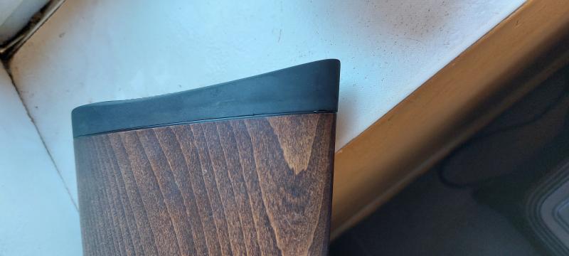

Mensajepor Marcosa » 12 Jul 2022 16:47

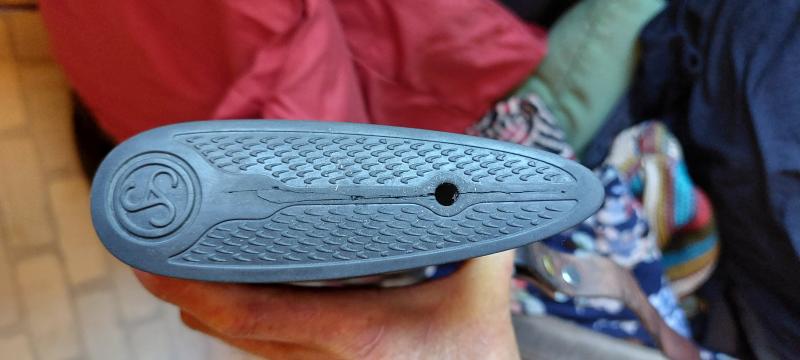

Buenas,
Gracias por responder.
Aqui te pongo fotos.
He abierto la goma con un cuter y no se ve ni tornillo, tuetca o allen de mingun tipo.
Gracias, salud

Marcosa escribió:Buenas,
Gracias, salud
que raro como no este pegada que no lo creo
haz intentado serara la cantonera con un cuter en la parte entre la madera y la goma ?

Re: Cantonera Sauer 101
Mensajepor Marcosa » 12 Jul 2022 19:14
Si, pero esta muy ajustada, no pegada.

Marcosa escribió:Si, pero esta muy ajustada, no pegada.
pues me estas dejando loco :lol: :lol: :lol:
puede que la contonera se encaje en alguna ranura interna
y que el agujero que se ve sea para meter alguna herramienta para pulsar la retenida para que no se mueva la cantonera
es la unica indea que se me ocurre
ya de ahi a un armero

Mensajepor Marcosa » 12 Jul 2022 19:57
Ya lo he intetado meter una llave allen y pulsar donde se supone que deberian estar los tornillos, pero nada no su suelta la puñetera..... :duel-guns:

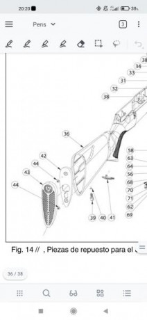

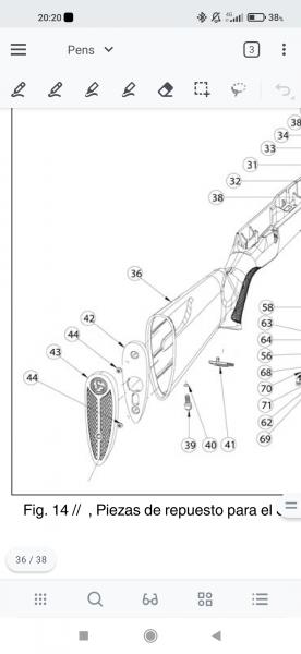

Manual con plano de despiece.
https://www.google.com/url?sa=t&source= ... cM_jzm7fMF
Parece que va sujeto con 2 tornillos de estrella, en el orificio inferior y en el centro del emblema.
Espero que sirva de algo.

yago.regueira escribió:Manual con plano de despiece.
Espero que sirva de algo.Screenshot_2022-07-12-20-20-53-278_com.xodo.pdf.reader.jpg
esos tornillos sujetan la tapa de dentro

Mensajepor Marcosa » 05 Ago 2022 21:34
Buenas, de nuevo.
No hay manera, en la cantoneta hay dos augueros, pero no veo tornillos, ni tuerca.....

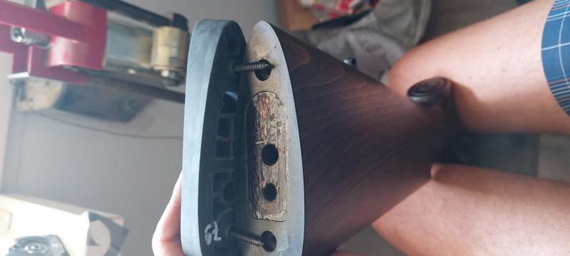

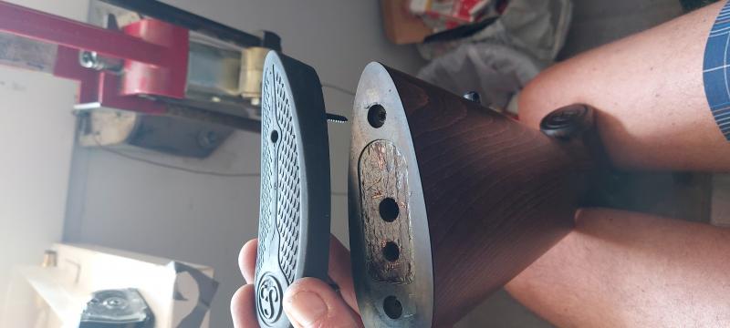

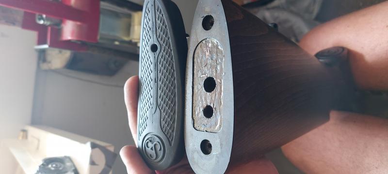

Mensajepor Marcosa » 06 Sep 2022 16:36
Por fin salio.
Los tornillos que la sujetan estan separados un cm de los augeros que tiene la goma.
Marcosa
Mensajes: 776
Registrado: 26 Mar 2007 12:01
Mensajepor Marcosa » 06 Sep 2022 16:38
Aqui os dejo fotos.

Mensajepor YUNK » 07 Sep 2022 09:31
Marcosa escribió:Aqui os dejo fotos.
a la final tenia tornillos
donde estan los tornillos no coinside con los agujeros o me lo parece a mi ?
