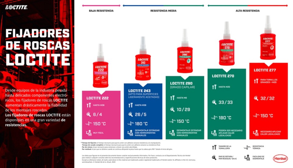

Ojo con el fijatornillos que tiene sus usos:
Azul 242/243: se puede aflojar a mano. Hace que no se afloje el tornillo por vibraciones, etc ...
Rojo 262: es para aplicaciones permanentes y puede necesitar calor para aflojarse. (250º+).
Morado 222: baja fuerza. Sale facil se puede romper por choque y vibración fuerte.
El verde (290) nunca lo usé.
Más info
Mirar bien donde lo poneis. Si no se le puede meter soplete, y vais a querer quitarlo en un futuro mejor azul.
Yo con armas no, pero con otros hobbies tuve disgustos gordos y tuve que andar taladrando y roscando para arreglar el desaguisado.
Más info

ya te dijo ojito con el fijatornillos de loctite que el azul sera el mas """flojo""" es el mas adecuado para no cagarla bien
por que nose cual de estos fija tornillos que hay que aplicar calor para aflojar el fijador

El rojo, 287º grados.

Al tanto con los fijadores de rosca que se puede liar gorda
He usado para el trabajo, los de la gama 270 y como no puedas meter calor, mucho, y que llave agarre muy bien, rompe el tornillo, antes que afloja.
https://www.henkel-adhesives.com/es/es/productos/adhesivos-industriales/fijadores-de-roscas.html
El 243 tiene la ventaja de que tolera un poquito de aceite

ese
y cura muy rapido en menos de una hora
yo se de uno que lo uso para las anillas y despues tuvo que comprar anillas nuevas

Si , cuidado con el 243 rojo en mi empresa se usa mucho y hay tornillería que rompe antes de aflojar , con el quebranto que conlleva taladrar , pasar machos , etc
