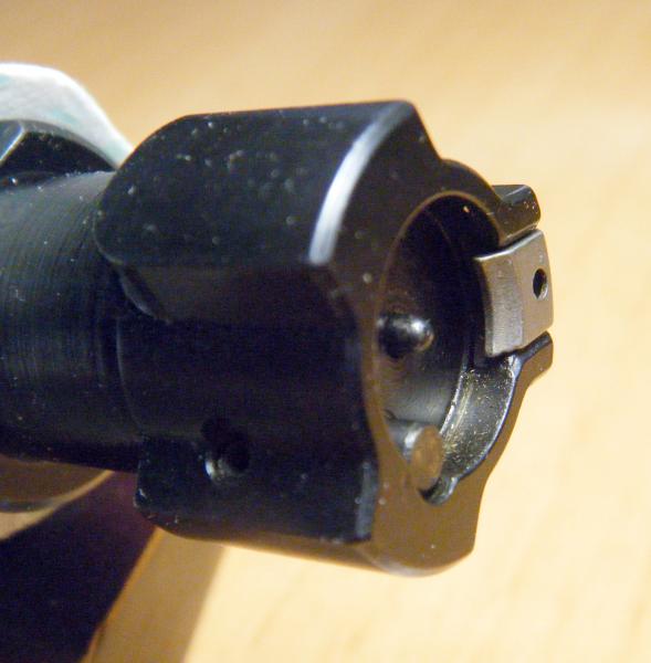

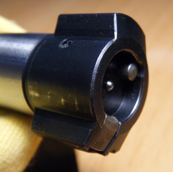

La aguja sobresale más que en los dos B14 que tengo. Me inclino mas a pensar que le falte algo de fuerza al muelle, pero lo curioso es que en las Norma no me pasa.
Como verás en el Thompson la aguja sale algo más que en el Bergara

Re: MUNICIÓN SIN PERCUTIR EN THOMPSON VENTURE
Cerro Negro escribió:La aguja sobresale más que en los dos B14 que tengo. Me inclino mas a pensar que le falte algo de fuerza al muelle, pero lo curioso es que en las Norma no me pasa.
la virjen si que sale bien la aguja
pues tiene que ser el muelle
