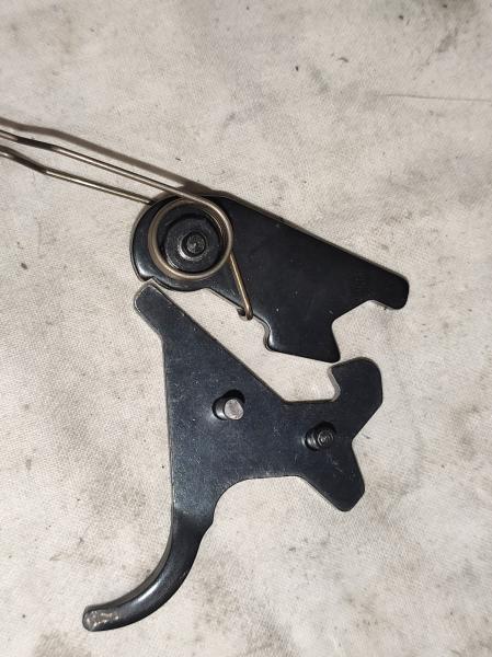

Aqui tienes unas fotos de mi henry Ar7, la primera de como tiene que estar montado y la segunda foto del martillo y el disparador para que puedas comparar.Ya nos contaras que tal va el asunto compañero :birra^:

Muchísimas gracias por tu colaboración, este finde la desmonto y comparo. Saludos! :duel-guns:

Sin estar una al lado de la otra, para ojos inexpertos como lo míos es algo difícil de apreciar, pero me parece ver mucho más desgaste en el enganche de la parte izquierda de mi foto, donde engancha el gatillo con el martillo, ¿puede ser ahí el problema?
