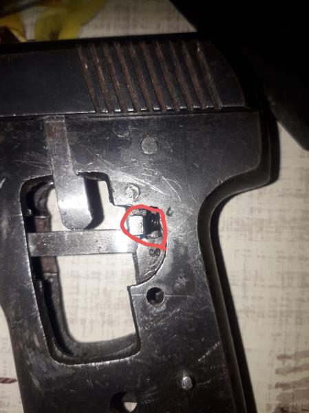

Buenos dias, a ver si alguien me puede ayudar con un problema que tengo con esta pistola.
Como podeis ver en las fotos en muy vieja , esta montada sin el cañon, sin el muelle y el bastago que lo guia.
el caso es que para desmontar tiro del carro hacia atras y noto como el martillo se queda fijado atras, pero al mover el carro hacia delante para sacarlo de las guias, noto como si el martillo subiera un poquito y creo que es por eso que el carro no sale hacia delante. Alguien tiene experiencia con esta pistola? no se , si lo estoy haciendo mal o que le pasa. como veis en las fotos esta muy mal y es posible que tenga algo roto que le impida liberar el carro.
gracias.

Buenas es similar a la pistola ruby en la que yo tuve ese mismo problema lleva un pequeño muelle recuperador del gatillo prueba a tirar del carro hacia atras a la vez que tiras del gatillo hacia delante haber si tuvieras suerte

Hola, en una Unique 17, que es la misma tambien, me paso varias veces, al final, con cargador fuera, por supuesto y martillo montado, seguro en posicion de fuego y corredera hacia delante " con decision"...
Suerte! :clint:

Willy63 escribió:Hola, en una Unique 17, que es la misma tambien, me paso varias veces, al final, con cargador fuera, por supuesto y martillo montado, seguro en posicion de fuego y corredera hacia delante " con decision"...
Suerte! :clint:
Muchas gracias, como decís, con decisión adelante.
Por fin he podido desmontarla

palanca22 escribió:Buenas es similar a la pistola ruby en la que yo tuve ese mismo problema lleva un pequeño muelle recuperador del gatillo prueba a tirar del carro hacia atras a la vez que tiras del gatillo hacia delante haber si tuvieras suerte
Al final hacia delante y con fuerza. Me daba miedo romper algo

Mira haber si tienes el muelle que se ve dentro del circulo es muy pequeño y dificil de poner
