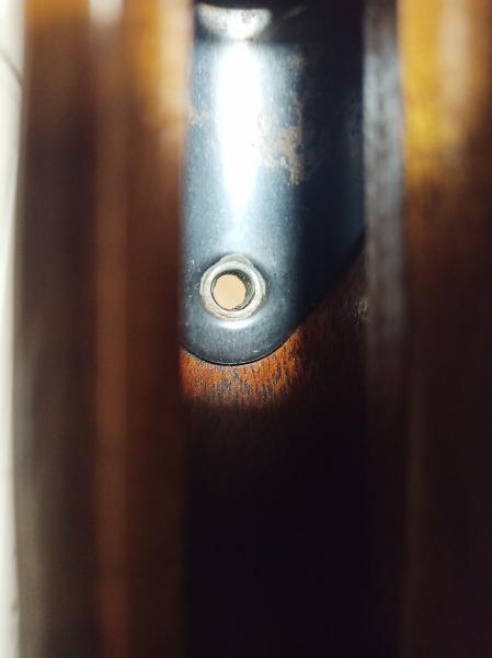

Hola,
Fruto de caídas en el monte quiero restaurar el pasamanos de mi repetidora B80.
Quiero decapar, arreglar los golpes y quisiera saber cómo se pueden desmontar las piezas metálicas (salida de gases y amarre delantero) o si no se pueden cómo proceder en esas zonas para no dañar esas piezas metálicas.

podrias sacar fotos por todos lados del interior por ejemplo

auque sospecho que no se puede quitar por el remache que se ve en las fotos es el que aguanta la pieza en su lugar

En las fotos parece que es un "remache" el que sujeta la pieza metálica y que está apoya en la pestaña del pasamanos
¿Alguien le ha tocado soltar o me olvidó de su deontaje?

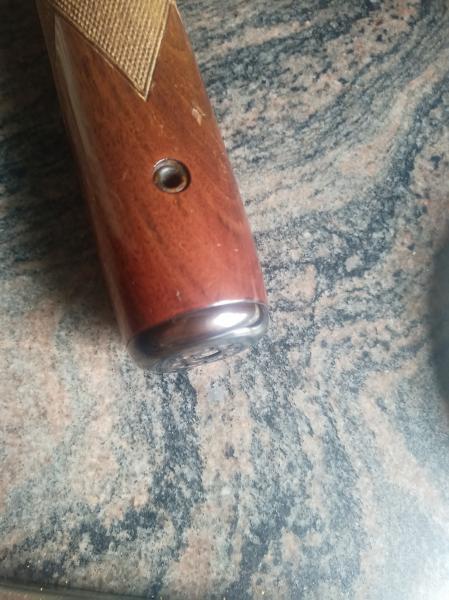

El remache se quita, sale facil.
No lo saques taladrandolo, que se jode la madera. Lo sacas aplastandolo desde dentro con un destornillador pequeño.
Compras otro, que es un repuesto que se vende.
Cuando lo pongas no te pases a apretarlo, que rajas la madera.

En armeria, es un repuesto catalogado.
No hace falta que sea Browning, el de Beretta es igual y sera incluso mas facil que te lo sirvan.
