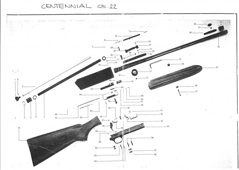

Conservo desde hace tiempo un viejo rifle Franchi centennial semiautomático cal. 22.
El problema que tengo es que la uña expulsora se rompió y desapareció . He buscado y rebuscado y es imposible encontrar el repuesto, ya que el modelo se dejó de fabricar hace mucho.
Me he plantedo venderlo para piezas de repuesto o entregarlo en la guardia civil para darlo de baja, pero me da pena y me gustaría en última instancia intentar que algún armero o tornero me fabrique la pieza.
Y ahí aparece el segundo problema, no he encontrado ningún despiece de éste rifle, en el que se pueda ver bien el detalle de la pieza para intentar fabricarla.
Si algún forero puede ayudarme al respecto, con alguna foto detallada de la misma le estaría muy agradecido. Y si tiene una uña de sobra ya ni te cuento :lol:
Muchas gracias a todos.

Hola,
Yo conservo también una carabina franchi centennial 1860-1960 que hasta hace un par de años me funcionaba bien pero ahora cuando he querido probarla se me atasca la primera bala y ya no hay manera, hay que sacarlas todas se estropean y se muerde el plomo, aunque parezca de mal gusto es como si le faltase un mamporrero jajaja
Alguna pieza o algún ajuste impide que al tirar del carro y cargar la munición entre en el cañón, se expulsa. bien cuando entra a la primera, pero luego la segunda se atasca, y así.
Si consigo hacer media docena de disparos tengo que desechar 10 balas que las has dejado dobladas, mordidas, etcétera
De momento la conservo también y si el año que viene que me caduca la licencia veo que no la he podido reparar pues no sé, la venderé o la depósito en la intervención de la guardia civil
Que has decidido respecto a tu carabina si todavía la tienes ?
Supongo que estamos hablando de la misma carabina se carga en el lateral de la culata y se ajusta por la parte de atrás de la culata con una varilla muelle, admite aproximadamente diez balas.

hola buenas tardes, ahí os remito el despiece de la carabina, pero esa carabina es idéntica a la FN igual de esa sí que encontráis piezas

Hola compañero, hay un tornillo, creo que a la derecha, en el cajon de mecanismos, el cual regula la entrada de la bala, mira a ver si lo tiene, pues es facil perderlo.
Yo cuando la regulé bien, le eche fijatornillos.
Tambien le fabriqué la aguja con una broca y un remache, y la uña extractora, pero no me acuerdo ahora mismo con qué, a ver si me acuerdo la desarmo y pongo fotos, tanto del tornillo, como del bloque de disparo.

Recientemente he heredado esta Franchi de mi padre, pero no funcionaba, la he desmontado y dendro de los mecanismos tiene varios muelles y varillas sueltos, creo que mi padre la desmontó en su momento y no la volvió a montar.
Alguien tiene el manual de montaje/desmontaje?? Me sería de gran ayuda para ponerla a punto, ya que tiene un valor sentimental para mi..
