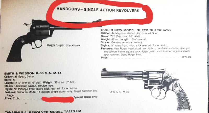

Hola. Por lo que comentas, tienes uno de los revólveres Smith and Wesson 14 con mecanismo solo de simple acción que se fabricaron en su momento como armas específicas de tiro de precisión. Se trata de revólveres en los que el disparador está especialmente afinado, y son magníficos para fuego central. Yo tengo otro. Observa esta foto, sacada del "Gun Digest" de 1982, en la que el revólver viene clasificado entre los revólveres de simple acción, y se especifica que este mecanismo lo distingue del modelo 14 habitual. Tienes un revólver magnífico para tiradas de fuego central. Claro, si lo querías para otras competiciones, como IPSC, es un problema. Convertirlo a doble acción hoy en día puede ser difícil. No sé si las partes necesarias podrían encontrarse hoy en "gun parts" (https://www.gunpartscorp.com/), y supongo que en cualquier caso la importación de las mismas podría ser difícil.

RafaGG escribió:Hola. Por lo que comentas, tienes uno de los revólveres Smith and Wesson 14 con mecanismo solo de simple acción que se fabricaron en su momento como armas específicas de tiro de precisión. Se trata de revólveres en los que el disparador está especialmente afinado, y son magníficos para fuego central. Yo tengo otro. Observa esta foto, sacada del "Gun Digest" de 1982, en la que el revólver viene clasificado entre los revólveres de simple acción, y se especifica que este mecanismo lo distingue del modelo 14 habitual. Tienes un revólver magnífico para tiradas de fuego central. Claro, si lo querías para otras competiciones, como IPSC, es un problema. Convertirlo a doble acción hoy en día puede ser difícil. No sé si las partes necesarias podrían encontrarse hoy en "gun parts" (https://www.gunpartscorp.com/), y supongo que en cualquier caso la importación de las mismas podría ser difícil.
Hola compañero, creo que no es así, al mío le falta el levante y tiene su espacio para ponerlo y también para la sujeción, tal como me lo vendieron ya me dijeron "que se lo habían quitado" para que afine más. No era de simple acción de fábrica, además se nota porque al apretar el gatillo el martillo intenta levantarse pero no puede.
Ah, pues puede ser. El otro día, tras poner mi post, un compañero me comentó que la que comentas era una modificación frecuente en tiradores de FC que usaban este modelo, hace unos años. Curioseando por el foro de smith and wesson, leo que los modelo 14 de simple acción originales son raros y coleccionables. Todos llevaban martillo y cola del disparador tipo target, pero muchos de doble acción también lo llevaban. Siendo así, debe ser fácil reconvertirlo a doble acción...si se tienen las piezas. De todos modos, si lo quieres para fuego central, yo lo dejaría así. Tiran muy bien.
