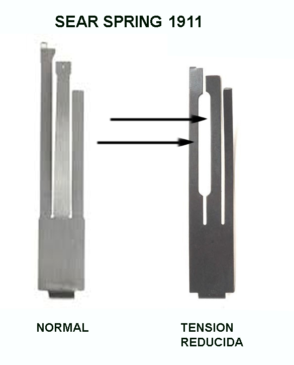

Una foto de un muelle de fleje aligerado, en este caso, para una semiautomática como la Colt 1911. En este caso, el muelle aligerado ya viene así de fabrica.
El mayor fabricante del mundo de muelles para armas de fuego, Wolff, tiene en su catalogo ya muelles aligerados para la mayoría de marcas de revólveres, pero no los he visto para Weihrauch ni Arminius, que son la misma arma.... :(
