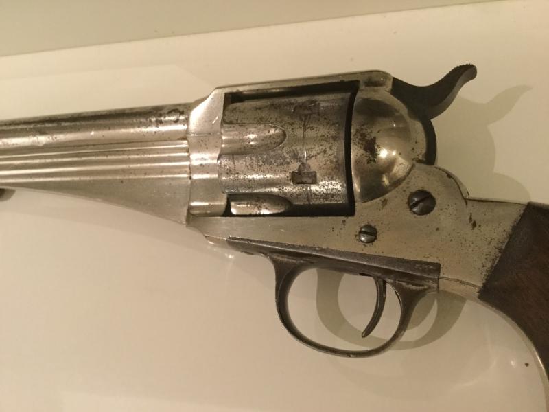

Uno original para que veas que es un tema antiguo (80.000 NOK coronas noruegas unos 8.000 euros de revolver):

Y en los Smith & Wesson es casi lo normal (37.000 nok 3700 euros):
