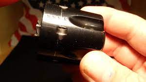

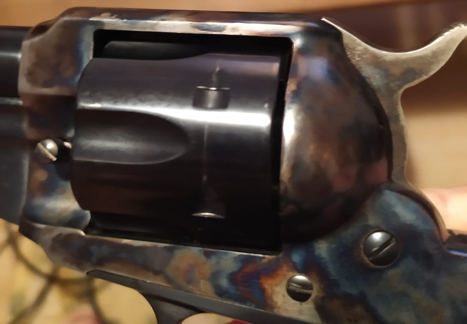

Hola que tal, tengo un Uberti Outlaw negro, que sin haber disparado solo de manipularlo en casa para familiarizarme, se le está haciendo una ralla de roce en el tambor, en la línea de las ¿marcas de arrastre? esto se puede solucionar haciendo algún ajuste o es inevitable? me da un poco de miedo toquetear el interior del armazón sin saber y cargarme algo o empeorarlo.. ¿y estéticamente se puede ir reparando de alguna forma?
Gracias, es la rallita blanca vertical
Hola que tal, tengo un Uberti Outlaw negro, que sin haber disparado solo de manipularlo en casa para familiarizarme, 00

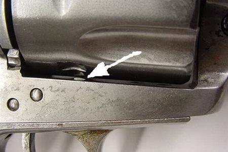

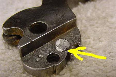

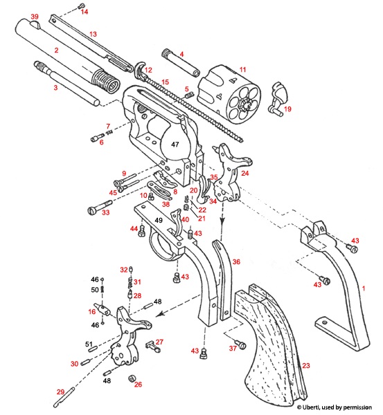

Buenas!

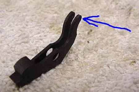

La teoría es que ocurre cuando amartillas en el primer, segundo o tercer clic, y abates el martillo accionando la cola del disparador sin haber amartillado hasta el cuarto y último clic. Si teniendo el martillo en el segundo click - el que utilizamos para abrir la portezuela de carga para meter o sacar cartuchos - no armas de todo el martillo antes de apretar el gatilo, el cerrojo del cilindro no está retirado del todo, y al girar el cilindro se arrastra sobre la superficie y deja la marca en el pavonado. Hay gente que no está de acuerdo con esta explicación, pero es la que he leído en foros USA de CAS.
La culpable es la pieza 8:
De todos modos, no cuesta nada ejecutar los movimientos completos al cargar y descargar...
_Dani
Mensajes: 481
Registrado: 28 Dic 2013 12:30
Re: Rallada tambor uberti
Mensajepor _Dani » 07 Nov 2021 14:55
Quieres decir al terminar de hacer la carga o descarga de los cartuchos?
pero parece una línea continua y uniforme en todo el tambor, si fuera solo al desamartillar, serían solo puntos aislados o una línea discontinua entre esas dos posiciones, no?

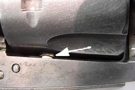

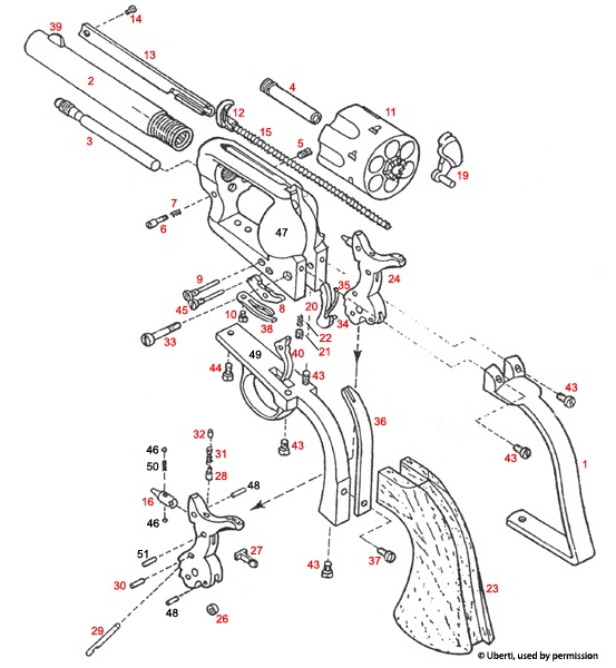

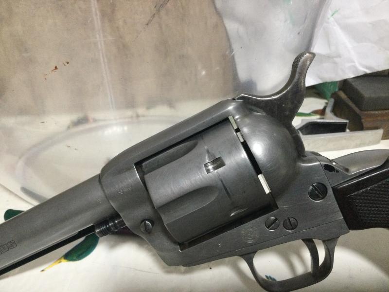

Puede ser que la leva del martillo este desgastada por la pata del perno de bloqueo del martillo, demasiado dura ó defectuosa. Si el perno de bloqueo del cilindro no se esconde totalmente al poner la posición de carga y empiezas a meter balas rotando el cilindro lo rayas a lo largo de toda la longitud, suele notarse porque el cilindro no gira con libertad y ofrece cierta resistencia al cargar, pero puede ser minima dependiendo de cuanto este subido el perno.
Hola que tal, tengo un Uberti Outlaw negro, que sin haber disparado solo de manipularlo en casa para familiarizarme, 32
Hola que tal, tengo un Uberti Outlaw negro, que sin haber disparado solo de manipularlo en casa para familiarizarme, 31
Hola que tal, tengo un Uberti Outlaw negro, que sin haber disparado solo de manipularlo en casa para familiarizarme, 30

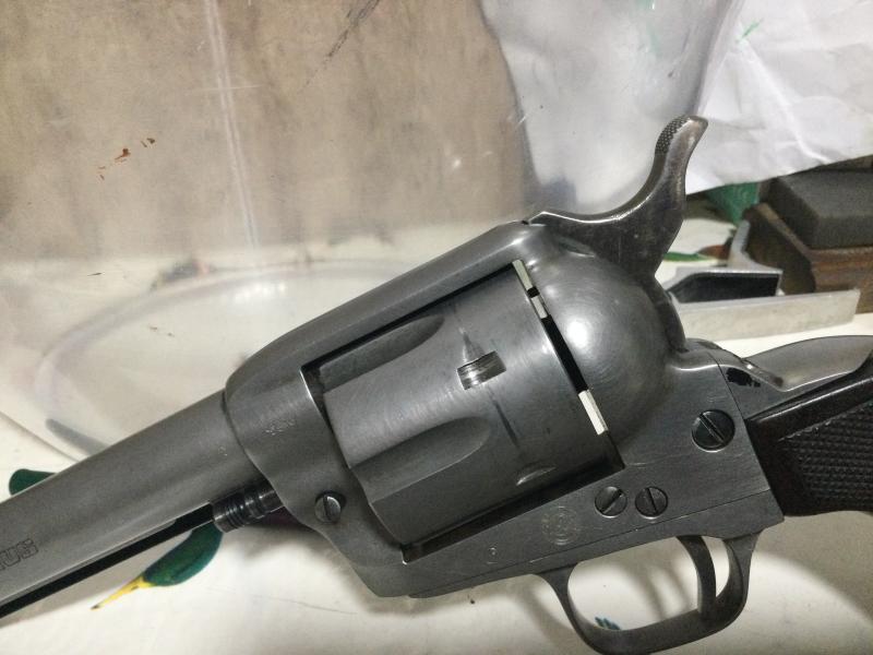

Amra
Mensajes: 3051
Registrado: 15 May 2014 12:51
Mensajepor Amra » 08 Nov 2021 22:19
Hola que tal, tengo un Uberti Outlaw negro, que sin haber disparado solo de manipularlo en casa para familiarizarme, 40
Hola que tal, tengo un Uberti Outlaw negro, que sin haber disparado solo de manipularlo en casa para familiarizarme, 41

Ese perno el número 8 como comenta el compañero jrdc1 debe estar lo más pulido posible porque cualquier rebaba también raya el cilindro, además de la explicación que te han dado de no bajar desde la segunda posición.

Si el revolver funciona, esa raya es hasta estética....es mas, es garantia de que siempre va a bloquear, si salta un pelo antes del rebaje del freno.
Peor es que salte tarde o demasiado ajustado, con lo cual, en el SAA, al ir tambor libre, no como en los SW o Colt DA, frenado por trinquete, tiende a sobregirar.
Nada de que preocuparse, acaba saliendo en casi todos los revolveres usados. El mio la tiene bien clara.

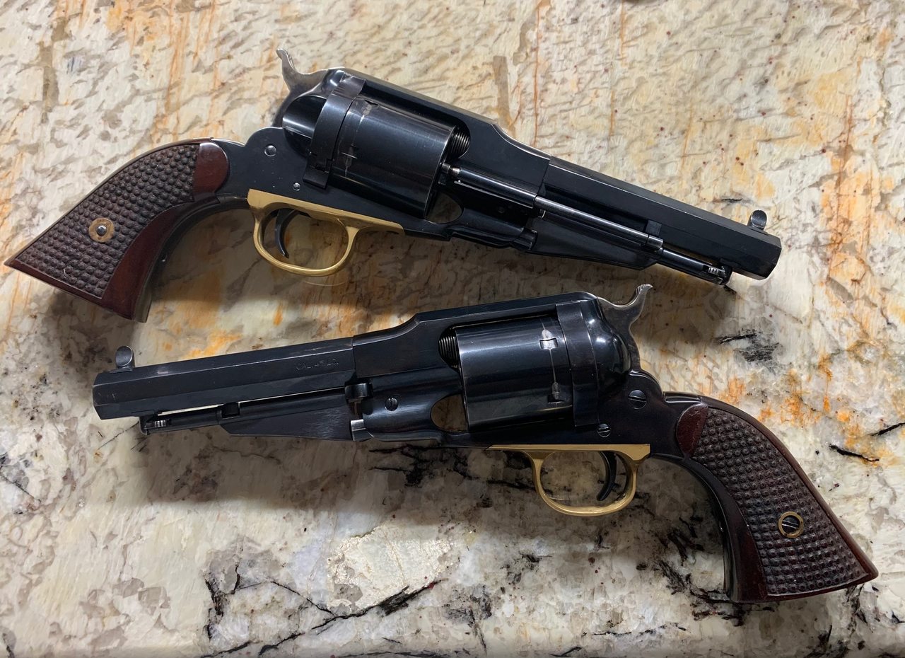

Efectivamente si bloquea bien el cilindro no es un problema y es estético porque le da un aire antiguo, era bastante común esa línea originalmente.

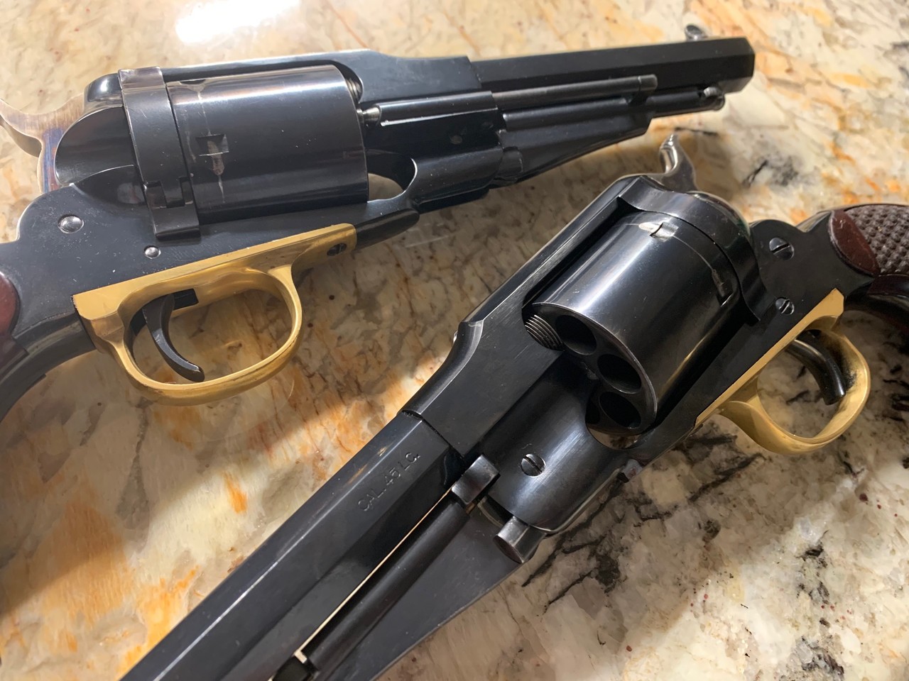

Precioso Taurus Gaucho hace tiempo que no veía uno y el marmolado del Outlaw tambien es muy bonito.

Adams1851
Mensajes: 1444
Registrado: 08 Ago 2020 00:37
Mensajepor Adams1851 » 08 Nov 2021 23:03
Gracias, le he dado un acabado “antique” y quizas lo grabe.

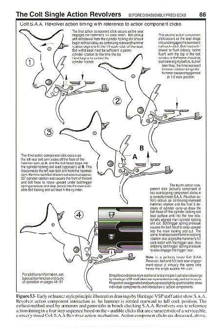

jrdc1 escribió:Buenas!
el compañero pregunta por un outlaw (remington) y le respondeis con esplicaciones del Pacificador (colt). los remington solo tienen tres clics.
En condiciones normales, tanto en el outlaw como en el SAA, cuando empiezas a tirar del martillo el fiador del tambor se esconde antes de que el tambor empiece su giro y deberia quedar a ras del armazon (o casi), y se libera cuando el giro del tambor lo situa debajo de la rampa que hay justo antes de la muesca de la ranura donde encaja el fiador del tambor.
Tenemos que pensar que todo esto en la epoca se ajustaba a mano, y que estas replicas modernas salen mejor ajustadas de fabrica que los originales, pero no al 100% ya que realmente se trata de tallercitos pequeños casi artesanales (desde el punto de vista industrial actual).
Lo primero es ver si en la posicion de giro del tambor libre para amucionar, el freno se esconde suficiente o roza ligeramente (cuando ralla todo el tambor continuo suele ser esto), si roza ligeramente, puede ser que la cabeza que engancha en el tambor este sobredimensionada y al bajar no se esconde suficiente, Esto se puede solucionar facilmente limando y puliendo ligeramente el fiador por arriba, pero tenemos que estar seguros que es esto, ya que si lo limamos y el problema es otra cosa, es posible que luego no enganche en el tambor como debe. Tambien podria ser que el brazo que engancha en el teton del martillo (en el dibujo colgado por Amra el marcado con la flecha A) este doblado hacia arriba.
Para saber si es culpa de la leva del fiador demasiado grande, Yo le saco el tambor y dejo el martillo en reposo (freno tambor o fiador salido) entonces marco en el lateral del fiador una linea con una punta de trazar o un lapiz portaminas muy fino, que mirando desde el lado la linea quede a ras con el armazon (incluso se puede pintar primero el lateral de la leva con tipex para distinguirlo mejor) entonces monto el tambor y disparo en vacio, una vez hecho esto, ilumino con una linterna y miro por el lateral, entre el armazon y el tambor, si no se ve la linea, es que la leva es muy grande y no sale del todo, entonces se puede limar ligeramente y volver a provar, si vemos la linea, entonces la culpa es del brazo marcado con la flecha A.
Si la culpa es de el brazo marcado con la A, se podria doblar calentando al rojo, pero es una parte de la pieza que es muy delicada por el tamaño y con el temple, ya que tambien hace efecto muelle, si este es el caso mejor tirar la pieza y comprar un recambio rezando para que no salga igual.
Si la linea empieza antes de la ranura de enganche, pero no en todo el tambor, suele ser que el brazo marcado como A es corto y se suelta antes de lo debido, ya sea por ajustes o por desgaste del mismo brazo o su enganche en el martillo, en este caso es lo mismo, cambiar piezas porque soldar y reconstruir es tremendamente delicado.

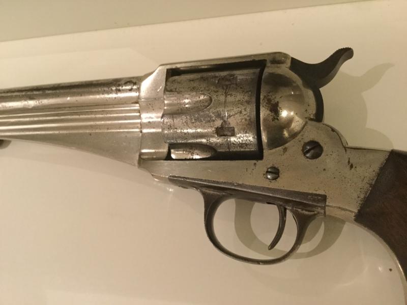

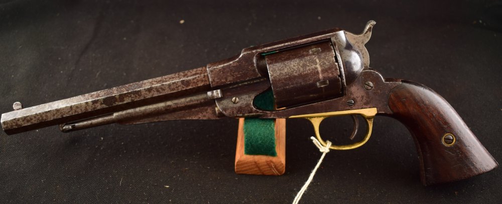

Uno original para que veas que es un tema antiguo (80.000 NOK coronas noruegas unos 8.000 euros de revolver):
https://skogenantikk.no/ultimate-auction/remington-1875-1st-model-45-long-colt-saa-revolver/

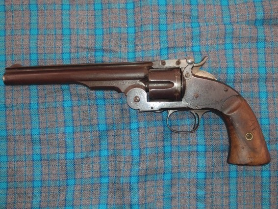

Y en los Smith & Wesson es casi lo normal (37.000 nok 3700 euros):
https://skogenantikk.no/ultimate-auction/schofield-smith-wesson-45-schofield-revolver/
