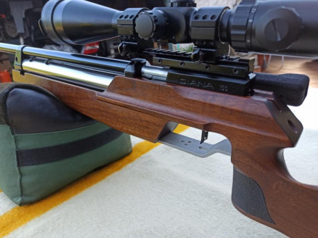

Buenos días a todos.
He terminado una culata que estaba barnizada y la he dejado con terminación al aceite, el arma en cuestión es una Feinwerkbau 300S de aire comprimido . La verdad es que estéticamente el acabado al aceite supera al barnizado de todas todas, al menos en este caso particular y en mi gusto concreto. No he usado uno de los aceites típicos que se suelen recomendar como tung, linaza o teca, he usado uno de una semilla bastante parecida al lino que es el sésamo, en este caso aceite de sésamo cocido, el que lo haya usado sabe que tiene una tonalidad rojiza o anaranjada fuerte.
Con la linaza con secante no he tenido buenas experiencias en otros casos anteriores en muebles.
De momento llevo tres manos con su correspondiente lana de acero 000 entre mano y mano, el tacto de momento es una pasada, una suavidad extrema.
Me gusta por igual que el acabado sea brillante o mate, por eso no tengo problemas, y aquí vienen las preguntas...
Veo que hay foreros que dan cera de muebles para terminar por aquello de que desean el brillo final que el aceite no acaba de dar del todo cuando seca, o sea por protección extra, no lo sé.
¿es recomendable dar esa capa final de cera o es sólo por la cuestión estética del brillo?
¿afecta la cera a la absorción de posteriores manos de aceite de mantenimiento ?, ya que creo que la cera algo de capa sí que crea sobre la madera y quizás ésta trague menos aceite después.
¿ da la cera una protección extra que no da el aceite ?
Por último, como no me fío mucho de las ceras comerciales, he visto una receta de cera casera que puede ser la candidata a usar caso que me digáis que es recomendable el usarla, tengo todos los ingredientes:
10 gramos de cera de abeja natural
45 gramos de aceite de oliva
17 gramos de vinagre blanco
Fundir la cera en el aceite al baño maría, añadir luego el vinagre blanco y algún aceite esencial aromático caso de que queramos impregnar de un olor agradable la culata.
Muchas gracias y un saludo.
