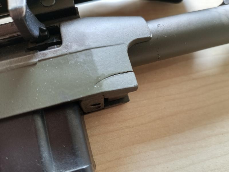

Mensajepor elsantoangel » 24 Ago 2021 12:35
Hola, adjunto foto de una carabina Remington 597 del 22, el sistema de fijación del cañón es peculiar y en el una limpieza profunda al volver a montar el cañón y apretar el tornillo no repare en que no tiene tope y force el cajon de mecanismo provocando una rotura.
No he notado que se resienta la precisión, tampoco problemas y así lleva un año.
La cuestión es si sería posible soldarlo, es aluminio, y así añadir material en la fisura.
Alguien conoce algún sitio cerca de Madrid y que puede costar el trabajo ?
Alguna sugerencia que no sea comprar una nueva :saluting-soldier:

JJWinchester
Mensajes: 3746
Registrado: 20 Jun 2017 18:38
Re: Reparación en carabina del 22
Mensajepor JJWinchester » 24 Ago 2021 13:33
Hombre, si la rotura no presenta problemas estructurales (no hace ningún esfuerzo, ya que parece que has seguido usando el arma sin problemas), podías intentar rellenarla con soldadura en frío, tipo Nural 21 o similar. Es verdad que parece un poco fina la grieta para conseguir meter algo de material, pero se podría intentar. Con el dedito y algo de aceite la puedes dejar bastante suave antes de que endurezca, y luego puedes pintar, etc.
Te comento esto porque no sé que te cobrarían por el trabajo de soldadura (es decir, si merecerá la pena o costará como media carabina), ni como quedará...

Mensajepor Adams1851 » 24 Ago 2021 15:57
El aluminio suelda no mal, sino fatal, salvo a Tig. Luego habria que hacerlo a Tig, no a electrodo ( smaw) ni a semiautomatica ( mig mag).
Añadir calor ahi,,,se las trae. Ni siquiera se sabe que aleación es y si es soldable, por ser fundida. Se puede intentar con muchas posibilidades de dejarlo peor.
Hay que consultar a alguien que suelde aluminio...y hay poca gente.

Mensajepor manolosolo » 24 Ago 2021 16:45
Yo voto por abrir a Dremel un pelin la grieta, con una fresa para metal, y rellenar con masilla metalica de dos componentes, como Nural, queda perfecta, luego un pequeño lijado, si acaso una pintada de spray, y ni se nota, queda niquelado.....
He reparado de esta forma carters de moto, y hasta hoy. Esa masilla al secar, queda dura como el aluminio, y es muy resistente y fácil de usar, pudiéndose lijar, pintar, y mecanizar en general, incluso roscar..... :D

Mensajepor Mate88 » 24 Ago 2021 16:52
JJWinchester escribió:Hombre, si la rotura no presenta problemas estructurales (no hace ningún esfuerzo, ya que parece que has seguido usando el arma sin problemas), podías intentar rellenarla con soldadura en frío, tipo Nural 21 o similar. Es verdad que parece un poco fina la grieta para conseguir meter algo de material, pero se podría intentar. Con el dedito y algo de aceite la puedes dejar bastante suave antes de que endurezca, y luego puedes pintar, etc.
Ho creo k si k entra el nural, desde luego es la opción más simple y barata.

Mensajepor elsantoangel » 24 Ago 2021 16:59
Hola, agradezco las respuestas, había pensado lo de masilla Nural pero no sabía si quedaría bien. Ahora viendo lo que me comentáis ..... Está más claro.
La soldadura tig.......llevo años buscando alguien y parece que es como un favor caro, y luego es otra, a saber si es aluminio u otra aleación.
Voy a hacer un par de gestiones con la soldadura tig y si no masilla 2 componentes, subiré fotos :jeep:

Mensajepor YUNK » 24 Ago 2021 19:24
elsantoangel escribió:Hola, agradezco las respuestas, había pensado lo de masilla Nural pero no sabía si quedaría bien. Ahora viendo lo que me comentáis ..... Está más claro.
ese tipo de soldadura es la mas fácil de encontrar una taller
busca un taller de escapes personalizados para coches y motos
ahí es donde usan mucho ese tipo de soldadura
el pegamento esta bien pero no te serviría de nada
por que el pegamento en un armar esta bien para complementar una unión con tornillos
puede que tengas que llevar el material de aporte
primero encuentra el taller de soldadura TIG puede que ellos ya tengan las varillas de aluminio si no te lo dirán que compres el Amazon no son caras pregunta la medida que prefiere el soldador
1saludo

Mensajepor manolosolo » 24 Ago 2021 19:37
Pudiéndolo hacer de la forma fácil, simple, y efectiva, mejor obviarla, e ir por lo difícil..... :lol:
He comentado que tape agujeros bastante completos, al clavarse la palanca del freno, en carteres de motos de todo terreno, y sin soldar nada??? No???? Pues lo comento ahora, y son piezas que van a una media de 80 g C????.....

Mensajepor YUNK » 24 Ago 2021 19:47
no es ir por lo difícil
es ir por lo mas lógico
como has dicho el pegamento de dos componentes cuando se seca (se endurece) se queda una unió rígida
y esa unió rígida es la que se despega mas rápida mente en vibraciones altas
y en esa parte tiene mucha vibración o no te parece
el pegamento que serviría ahí seria uno flexible ejemplo una masilla MS
lo mejor es soldadura y la TIG es la mas delicada y la que mejor queda
1saludo
:birra^:
A lo que respondió el ESPAÑOL

Mensajepor manolosolo » 24 Ago 2021 19:55
Bueno, es que esa parte, soporta unas vibraciones del copón, una tapa de carter de un motor dos tiempos, a 12.000 RPM, de 50 CV, 106 Kg, y que te abrasaria la mano de tocarla, esa no soporta nada..... :D

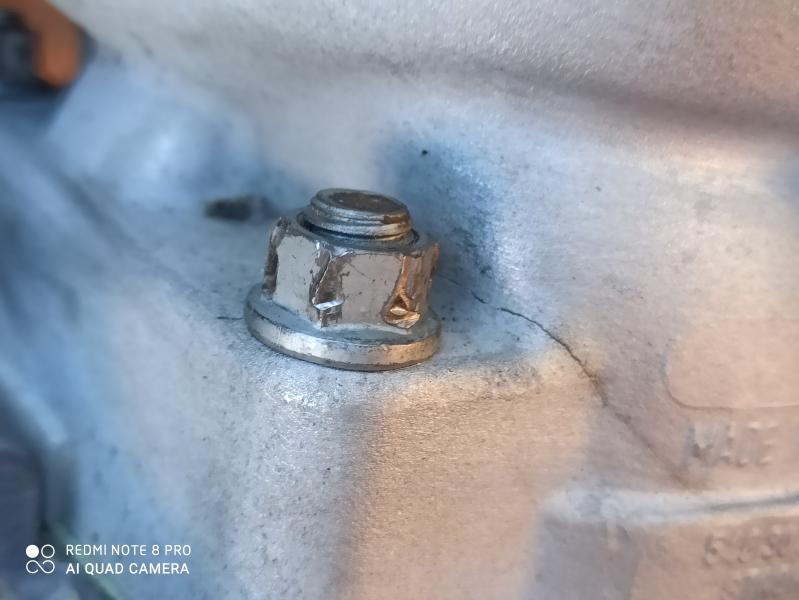

Mensajepor manolosolo » 24 Ago 2021 20:00
Aquí, por desgracia, si que hubo que soldar, era una fisura del cilindro.......

Mensajepor JC1 » 24 Ago 2021 20:13
YUNK escribió:no es ir por lo difícil
1saludo
:birra^:
La que " mejor " queda ? Te refieres de aspecto ?
Creo que tienen razón Manolo y otros compañeros; esa pieza ni siquiera sabemos qué tipo de aleación es. Al (Z) 13, ten por seguro que no.
Ahora ponte a averiguar cuál de las infinitas aleaciones de fundición industrial es y cómo y con qué se suelda y quién lo pudiera hacer y qué efectos tendría un aporte externo de calor y material post-fundición y....etc , etc.
Para todo lo demás: sentido común, practicidad, dremel y Nural.
Es un 22 L.R. , no El Gran Berta.
