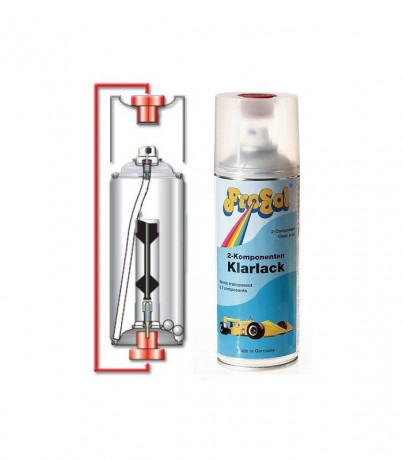

hago esta pregunta la PINTURA 2K BICAPA sirve para pintar armas de fuego
en esta caso seria para pintar en DRAGUNOV/TIGRE que estoy actualizando con piezas MADE IN RUSIA
en los foros en USA dicen que es +/- el mismo principio que que las de DURACOAT/CERAKOTE
yo aunque esta pintura 2K negro mate que he comprado lleva catalizador separado en la misma lata
no creo que sea ni por asomo a las DURACOAT/CERAKOTE
para mi es una pintura automotriz SIN MAS
esto es lo que dice el vendedor
¿Porqué bicomponente?
Un producto bicomponente significa que se mezcla con un catalizador, el cual hace reaccionar al barniz/monocapa otorgándole una extraordinaria resistencia y dureza a la mezcla→ Muy recomendable para carrocería (coches, motos, cascos o bicis)

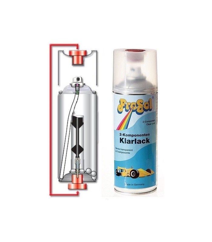

que no es igual de resistente eso seguro que no lo es mas que un spray normal seguro que si lo es
los dragunov no vienen pavonados creo que es un sulfato como casi todas las armas rusas
y por que habría que eliminar el PAVON?
hable con el vendedor y me dijo si quería podía poner una mano de imprimación que venden de 2K
no hacia falta
si fuera a barnizar un metal sin pintura si (venden una imprimación transparente)
lo bueno es que viene todo en la misma lata los dos componentes separados
la pintura epoxi en polvo es mi primera opción que pasa donde yo vivo si hay algun taller de pintura que lo haga no lo he encontrado y otra cosa me lo tendrían que hacer en el momento por que no son una armería
he hablado con un par de talleres y me dijeron que al momento no me lo podrían hacer y que no se hacen cargo de piezas de armas
la tienda me a dicho que se puede secar a la sombra en 12 horas
o con lampara de inflaros o con pistola decapadora en 30-40
asi es la lata de pintura
