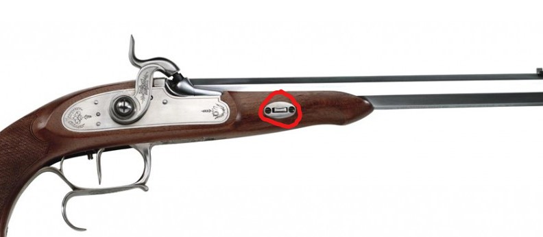

Buenas, no se si es el lugar mas indicado, tengo una pistola de avancarga heredada, pero me falta la siguiente pieza, es el pasador que une el cañon con el guardamanos, adjunto una foto.
Donde podría adquirir uno? que no lo encuentro, seguramente por que desconozco el nombre de la pieza...
Muchas gracias!

riper88 escribió:Buenas, no se si es el lugar mas indicado, tengo una pistola de avancarga heredada, pero me falta la siguiente pieza, es el pasador que une el cañon con el guardamanos, adjunto una foto.
Muchas gracias!
La de la foto parece una Le Page Target. Si la tuya es igual, se trata del repuesto Nº 30 segun puedes ver aqui. Dirigete a un distribuidor y que te pida el pasador. En italiano se llama "chiavetta".
Muchas gracias!
Le page Target.pdf
Gracias por la respuesta compañero!
Realmente es una foto sacada de internet para que entendieseis que pieza era, la mia es AMR, sabéis si la pieza es relativamente "universal" ya que AMR creo que dejo de fabricar hace bastante...

Es facil de hacer esa pieza.

Adams1851 escribió:Es facil de hacer esa pieza.
+1.
Fácil de hacer y claro que sirve un pasador " universal ". En la época todas las piezas eran artesanales, fabricadas por, o,
bajo la supervisión del maestro armero. Ese pasador en concreto lo realiza un aprendiz de 13 años en unos dos minutos.
Así que puedes hacerlo tú mismo en otro tanto, a poca habilidad manual que tengas, con un martillo y un par de limas.
Si aun así, lo vieras imposible, contacta conmigo y mándame las medidas exactas.
Ánimo y suerte.

Es una chapa con tope..sino se puede comprar de cualquier kentucky y limar si hace falta.

Gracias a todos por las respuestas y el interés!
Voy a ver si cojo las medidas con un calibre y pido uno para "adaptarlo".
A ver si pronto puedo contaros cómo ha ido
