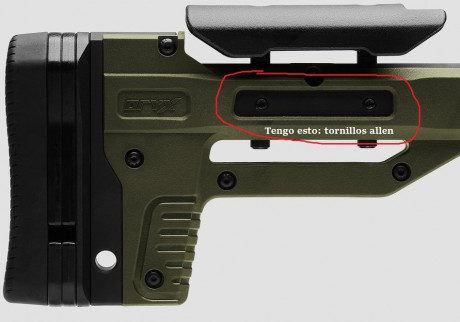

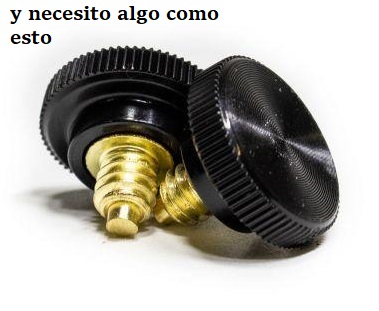

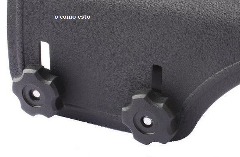

Donde puedo conseguir estos tornillos?
Donde puedo conseguir estos tornillos? 00
Donde puedo conseguir estos tornillos? 01
Donde puedo conseguir estos tornillos? 02

En amazon venden, pero nose si coinciden las roscas.
manolosolo
Mensajes: 18116
Registrado: 02 Ene 2009 06:01
Ubicación: Galicia
Re: Ayuda. Donde puedo conseguir esto??
Mensajepor manolosolo » 04 Jun 2021 15:15
Si son de rosca métrica, en cualquier buena tornillería, son tornillos de cabeza grande moleteados para apretar a mano, de uso muy común en multitud de cosas.
Si son de medida en pulgadas, mas difícil........ :(
dlcanadas
Mensajes: 873
Registrado: 24 Sep 2016 21:40
Mensajepor dlcanadas » 04 Jun 2021 15:39
Yo trabajo con este fabricante, puede que encuentres lo que buscas.
https://www.iscsl.es/pomos-manetas/iscpo

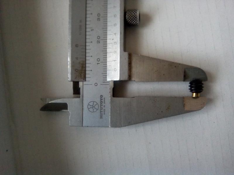

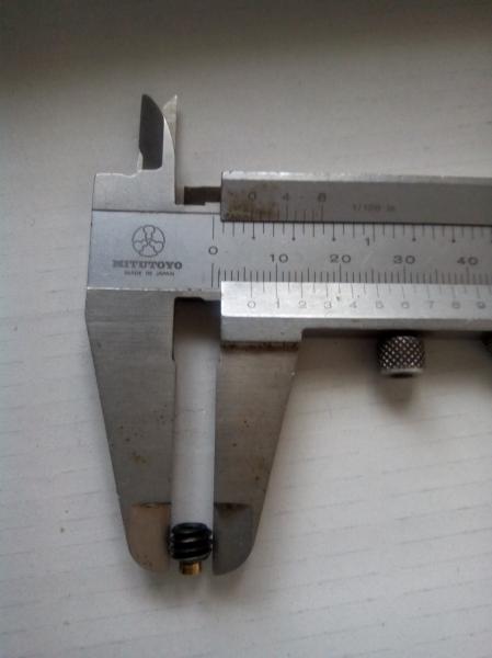

Gracias por la información. Quizás lo tengan. Que medida tengo que pedir? Ya me venderán solamente dos?
Donde puedo conseguir estos tornillos? 50
Donde puedo conseguir estos tornillos? 51
Donde puedo conseguir estos tornillos? 52

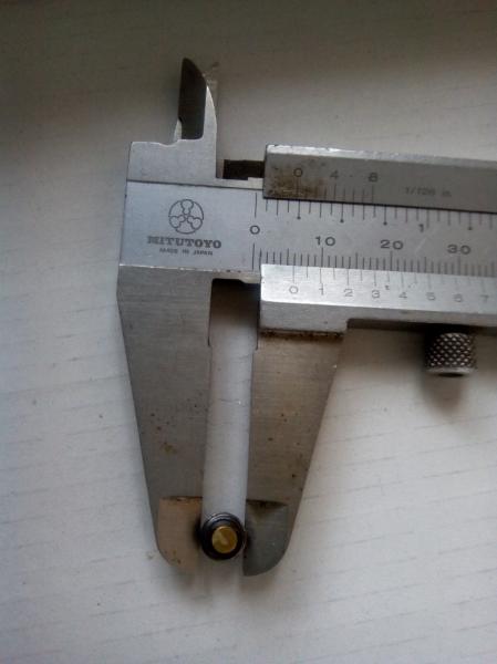

Mensajepor jmzp » 04 Jun 2021 16:27
manolosolo escribió:Si son de rosca métrica, en cualquier buena tornillería, son tornillos de cabeza grande moleteados para apretar a mano, de uso muy común en multitud de cosas.

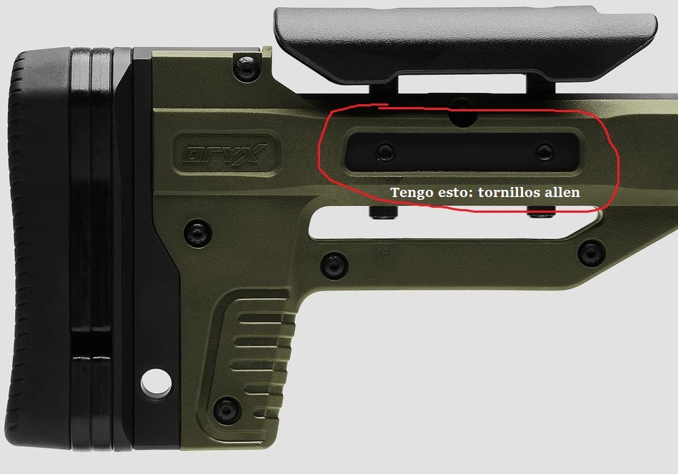

Y este de que tipo es?
Donde puedo conseguir estos tornillos? 60
Donde puedo conseguir estos tornillos? 61
Donde puedo conseguir estos tornillos? 62

Mensajepor glopez2 » 04 Jun 2021 16:30
jmzp escribió:Donde puedo conseguir estos tornillos?
Buenas
Según este foro https://www.thestalkingdirectory.co.uk/threads/oryx-chassis-cheek-raiser-grub-screws.207482/ son:
1/4 UNC (20 threads per inch) 20 hilos por pulgada
En amazon, pones "1/4-20" en el buscador y salen cosas como esta:
https://www.amazon.es/20-Harley-Davidson-asiento-tornillo-aluminio/dp/B077SMQZ5H/ref=sr_1_29_sspa?dchild=1&keywords=1%2F4-20&qid=1622816497&sr=8-29-spons&psc=1&smid=A3UJJSJREXDEN8&spLa=ZW5jcnlwdGVkUXVhbGlmaWVyPUExVTMySERMU1M0UFNWJmVuY3J5cHRlZElkPUEwNDkxMzU3MTdKVFJRMkhDM0xHTSZlbmNyeXB0ZWRBZElkPUEwMTY3MjYyM1NWVlFXSkM2MTdUNSZ3aWRnZXROYW1lPXNwX210ZiZhY3Rpb249Y2xpY2tSZWRpcmVjdCZkb05vdExvZ0NsaWNrPXRydWU=
Ya tendria gracia ponerle a la oryx tornillos de la Harley. Combinación explosiva.
:birra^:
También parece ser (no lo se con seguridad) que es la rosca estandar en tripodes. SI tienes uno, lo puedes comprobar. Desmonta el tornillo de fijación de la cámara y pruébalo.
Suerte

GRACIASSS!!!!!!
Si que son los que usan los trípodes.
Al final he cogido estos, lo de Harley tenían demasiada cabeza. Pero hubiera sido un puntazo jejeje
https://www.amazon.es/VideoRig-Set-torn ... =1&sr=8-74

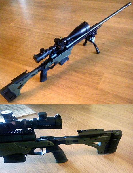

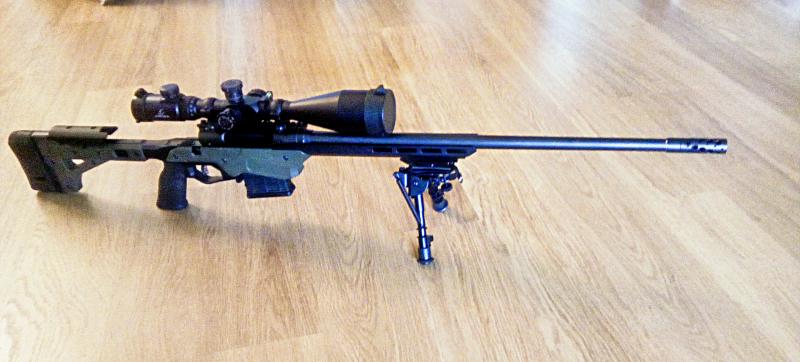

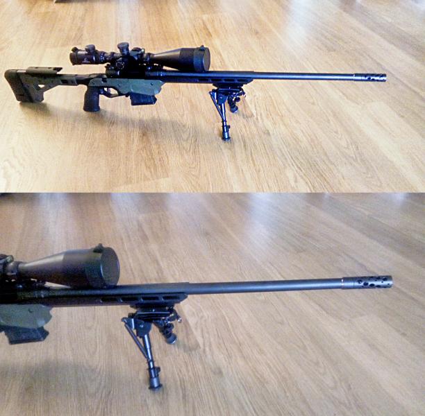

Por cierto, ¿qué grupo tienes montado en la oryx?
En la foto no se ve mas que la culata.
Curiosidad/envidia malsana...
:sniper
jmzp
Mensajes: 796
Registrado: 15 Sep 2020 18:45
Mensajepor jmzp » 06 Jun 2021 11:25
glopez2 escribió:Por cierto, ¿qué grupo tienes montado en la oryx?
:sniper
Es un Savage Axis II Precision y chasis MDT
Donde puedo conseguir estos tornillos? 150
Donde puedo conseguir estos tornillos? 151
Donde puedo conseguir estos tornillos? 152

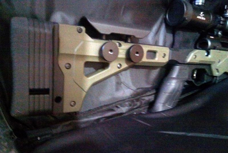

Ya llegaron y colocados. Como un guante!!!
Además queda el espacio justo para cuando se baje la carrillera a tope, no moleste.
Quizás el diámetro un pelín grande, pero sabiendo que sirven, ya es cuestión de ir buscando.
Pero estos no quedan mal, no? Que opinais?
Gracias a todos por las aportaciones y en especial a GLOPEZ que dio con el el clavo (mejor dicho en el tornillo). Y yo volviéndome loco...
Donde puedo conseguir estos tornillos? 170
