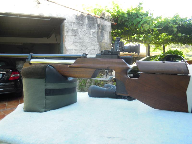

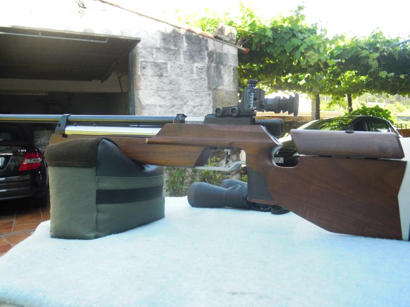

Lo he hecho, y de la forma mas simple posible en decenas de culatas de armas de aire de alta calidad y precio que me han enviado a reparar, pues algunos modelos, son muy, muy complejos, bastante mas que un arma de fuego, y quedan bien, sin liarse la manta a la cabeza. También, depende mucho de la calidad y variedad de la madera, pues, aunque en las fotos, todo es nogal, no es el mismo tipo ni calidad..........

manolosolo escribió:Lo he hecho, y de la forma mas simple posible en decenas de culatas de armas de aire de alta calidad y precio que me han enviado a reparar, pues algunos modelos, son muy, muy complejos, bastante mas que un arma de fuego, y quedan bien, sin liarse la manta a la cabeza. También, depende mucho de la calidad y variedad de la madera, pues, aunque en las fotos, todo es nogal, no es el mismo tipo ni calidad..........
