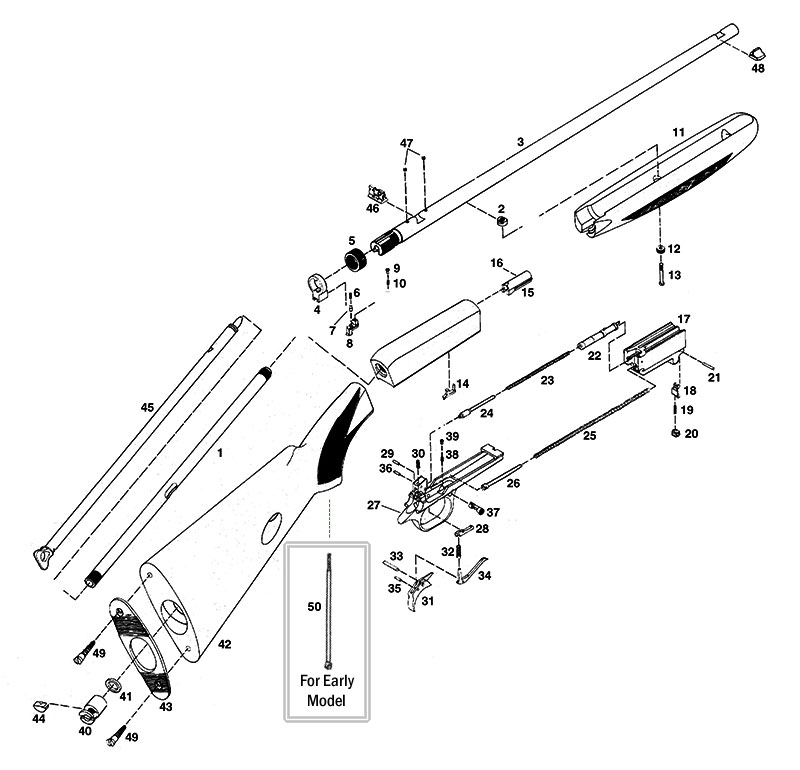

Buenas, tengo un pequeño problema con una carabina Browning del 22 que seguramente sea poca cosa pero que mis conocimientos no alcanzan a resolver, pues resulta que he heredado esta FN SA22, la cual, si pongo una única bala por el tubo cargador de la culata, funciona bien, cargando, disparando y expulsando la vaina sin problemas, la cosa llega cuando le pongo más de una bala, entonces no me deja introducir la bala en la recamara, quedándose la palanca de carga como trabada, sin hacer nada, saco todas las balas del tubo/cargador, dejando únicamente la primera y funciona sin problemas… La he desmontado por completo, limpiado a fondo, revisado y no logro ver donde esta el fallo, tampoco puedo consultar a su anterior propietario pues desgraciadamente ya no está entre nosotros… ¿Alguna idea de qué mirar?

Pues si parece embrujado la verdad...
se me ocurre que no funciona la retenida de los cartuchos en el cargador ...

Podría ser. PReToR_22LR, mira si tienes la pieza 14 en su sitio...

Era el muelle del cargador...
