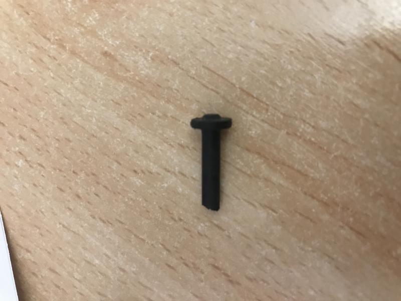

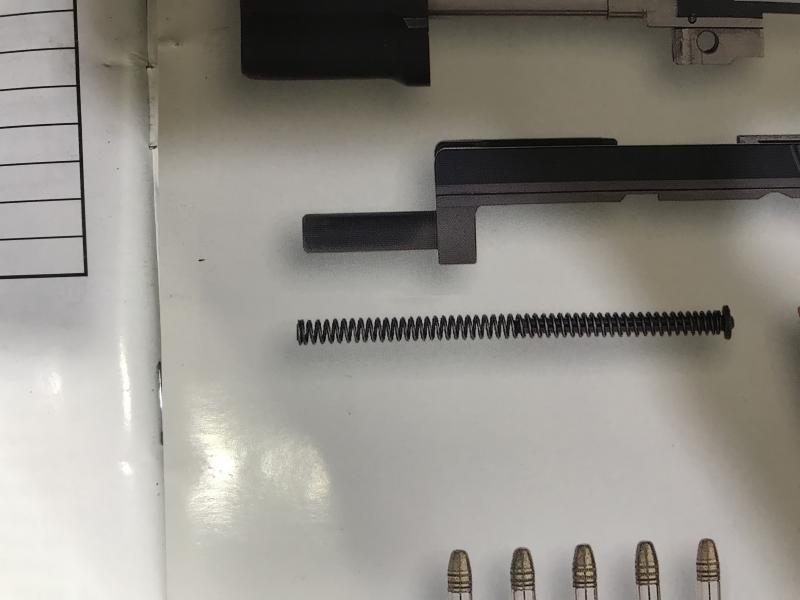

Buenas compañeros, necesito ayuda por favor, tengo rota la guia del muelle recuperador ( solo dispongo de una parte asi que no puedo medir el largo ) del kit de conversion de la Cz 75, he llamado a varias armeria y nada, no disponen de ella asi que tendre que llevarla a un tornero que me mecanice una igual, para ello me gustaria que alguien si es tan amable me facilete las medidas de la pieza el largo, o en su defecto si conoce alguna armeria o alguien que venda esa pieza me seria de gran ayuda. Saludos y buenos tiros.

En el caso de que nadie te diga (cosa bien rara) el largo exacto, por las malas, la haces algo mas larga, y vas cortando poco a poco hasta que no toque con la corredera al moverla y llevarla hacia atrás............ :D

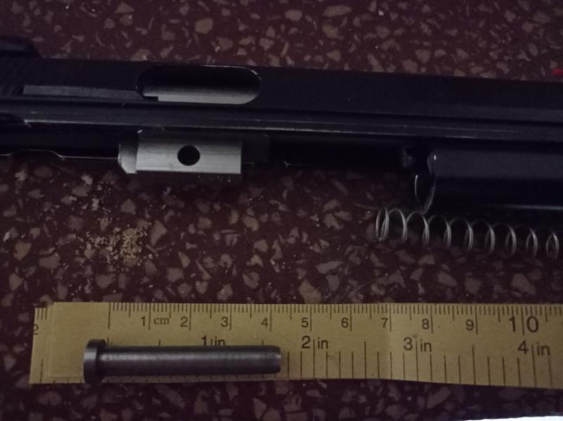

Yo en un kit del 22lr de la casa Prema, uso una guía de 40mm de largo y diámetro 6.

No te hace falta tornero. Compra un clavo gordo. A ver si lo encuentras justo de 6 mm. Un par de papeles de lija o limas de diamante. Lo cortas, lo metes metes al taladro a girar bien equilibradito y un poco de paciencia, te queda perfecto.
