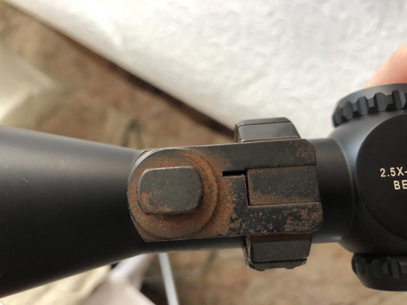

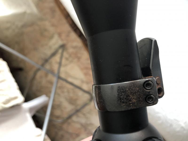

Buenas compañeros.
Hoy he ido a coger el visor y me he llevado la sorpresa de que las anillas están oxidadas.
El caso que le tengo guardado en un armario en su caja original y con arroz dentro...
Hay alguna forma de quitar este óxido sin dañar las anillas?
Un saludo y muchas gracias

Mensajepor jjoaquindiazsm » 13 Ene 2021 16:47
Subo fotografías
Buenas compañeros.
El 10
Buenas compañeros.
El 11
Buenas compañeros.
El 12

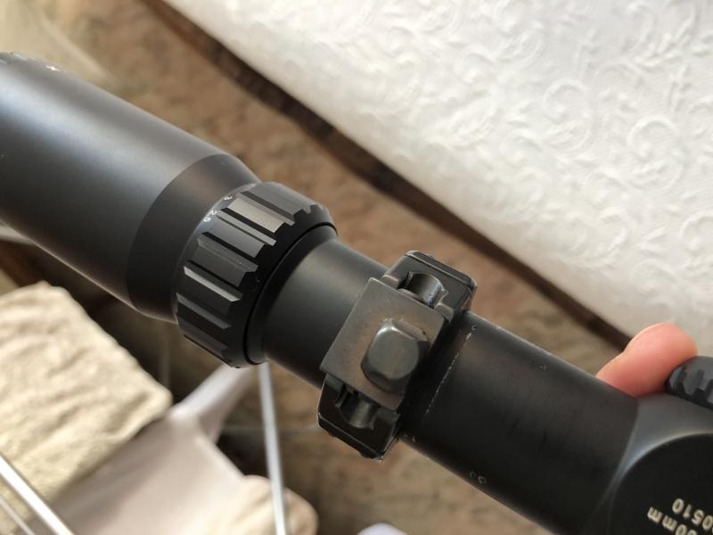

jjoaquindiazsm
Mensajes: 35
Registrado: 29 Dic 2014 18:34
Re: Óxido anillas apel
Mensajepor jjoaquindiazsm » 13 Ene 2021 16:48
La peor
Buenas compañeros.
El 20

Puedes probar con un estropajo de esos modernos que no rayan, o en su defecto, lana de acero muy fina (0000), y aceite para armas a mansalva con mucha precaución. Hay que hacerlo suave, sin apretar mucho.
Luego, una solución un poco más cara, pero super efectiva es pasar el QM Cleaner con un paño de microfibra, consulta el siguiente enlace:
https://qmcleaner.com/productos-limpieza-coche/qm-cleaner-puli-oxi-eliminador-de-oxido-y-recuperador-de-policarbonato/
Eso sí, si optas por esta última, haz una pequeña prueba primero, pues a veces puede decolorar un poco el pavón.

Por el precio que tienen ese tipo de montajes, si le tienes aprecio podrías mandarlo a un taller y que las limpien por completo y vuelvan a pavonar. Quedarían como nuevas y seguro que es barato teniendo en cuenta lo pequeñas que son la piezas.

lusito escribió:Por el precio que tienen ese tipo de montajes, si le tienes aprecio podrías mandarlo a un taller y que las limpien por completo y vuelvan a pavonar. Quedarían como nuevas y seguro que es barato teniendo en cuenta lo pequeñas que son la piezas.
Depende lo que entiendas por barato. " Taller armero " y " barato " no suelen cuadrar bien en la misma frase.
Muchísimo más barato será que lo haga él mismo, ya que son piezas de acero, sin ninguna complicación : cepillo de alambre hasta hacer desaparecer resto alguno de óxido o de antiguo pavón, una bruñidita, si se desea , y un simple pavón en aceite tras calentar la pieza a unos 150 ºC.
Y listo. Aunque, salvo que extremes el pulido y bruñido de las piezas y varíes el procedimiento, el pavón será mate,Similar al del visor. Pero, ya puestos, incluso está de moda ahora ese tipo de acabados " tácticosos ".
En cualquier caso, todo ello lleva entre 15y 45 min, dependiendo de la habilidad de cada uno.
Ánimo y a ello.

Eso es oxido muy superficial, seguramente por haberse mojado el arma, y se soluciona frotando con lana de acero, la mas fina, la de 000, empapada de aceite y listo, sin tanta historia.
No de le des con un cepillo de alambre, que vas a dejar todo marcado, y entonces, si que la liaste.
Échale siempre un poco de WD40 a las anillas, para que no quede agua en las bases, y listo. El WD40, es barato y desplaza el agua.
