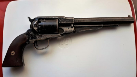

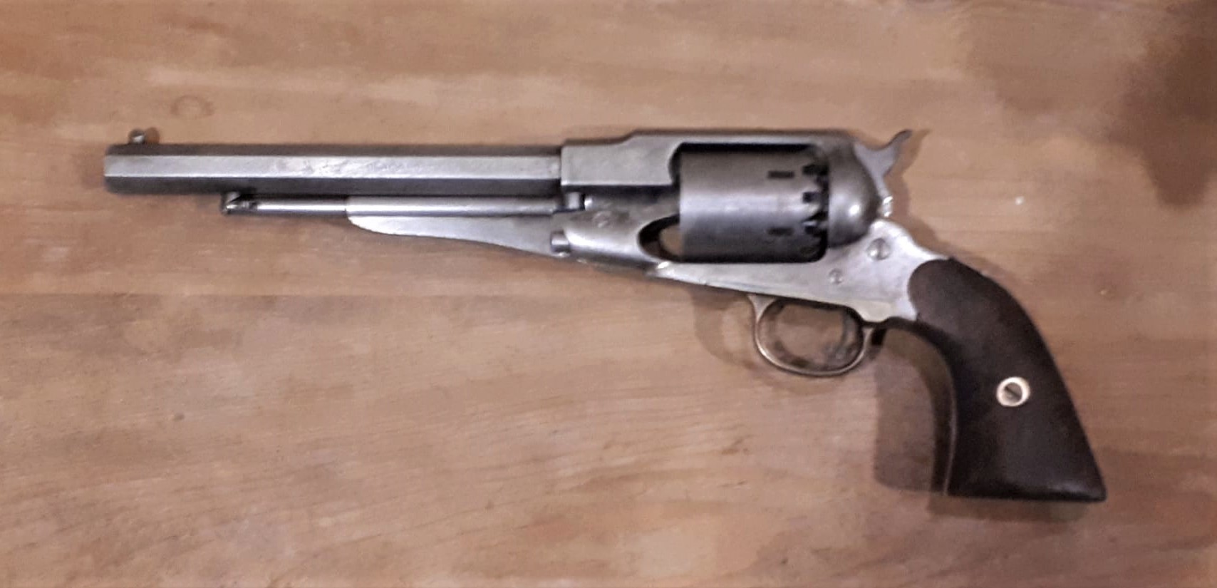

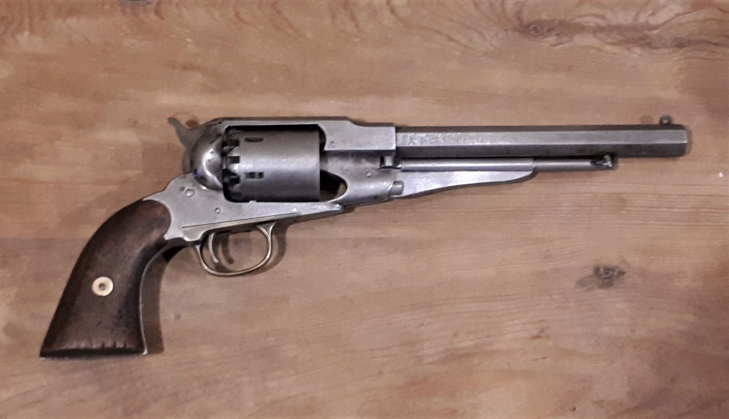

Pues eso, con un Remington NMA que ya no estaba en un aspecto óptimo, he acelerado la oxidación y el desgaste para darle un aspecto de revolver "original" y el resultado ha sido éste.
Previamente lo desmonté entero para proteger las piezas necesarias y que al reconstruirlo fuese totalmente operativo. Se puede hacer más pero no me disgusta el resultado.
¿Comentarios?. Saludos al foro.

Resumiendo, lo desmonté entero para no jorobar los mecanismos y quité las chimeneas.
Hay que proteger los agujeros y las roscas de los tornillos y tal (en mi caso con plastilina y cera). Maté con una lija y lana de acero las aristas y las partes sensibles de desgaste de manera irregular. Luego de prepara una mezcla de vinagre de vino, agua oxigenada (más o menos 2/3 y 1/3 respectivamente) más abundante sal y donde se sumergen las piezas a oxidar.
Al gusto, aquello empieza a reaccionar velozmente. Se saca, que se seque al aire y se va limpiando y matizando. Se vuelve a montar. Las cachas son sencillas de envejecer y jorobar un poco :D
A sugerencia de un amigo, creo que lo retocaré un poquillo más...
Gracias por vuestros comentarios.

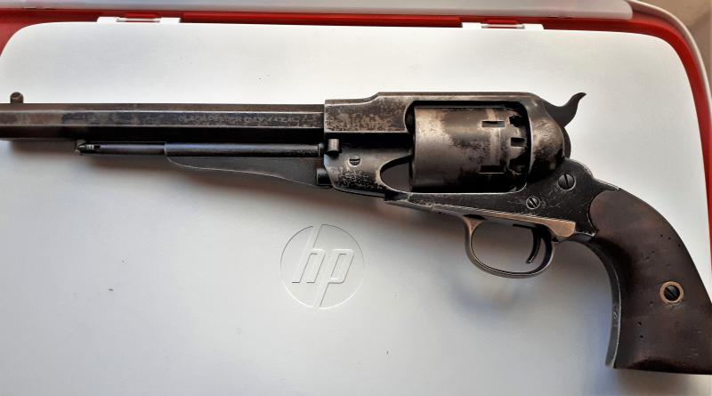

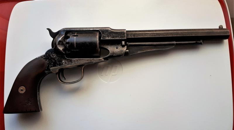

Sumerge las piezas que quieras despavonar en vinagre, en unos minutos te lo deja limpio de pavón.

Así se queda. Despavonado y oxidado un poco.
