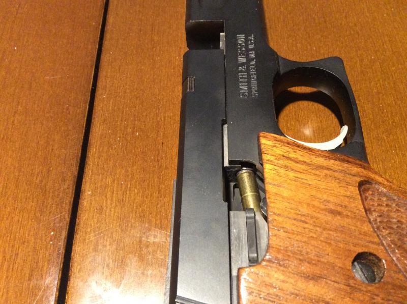

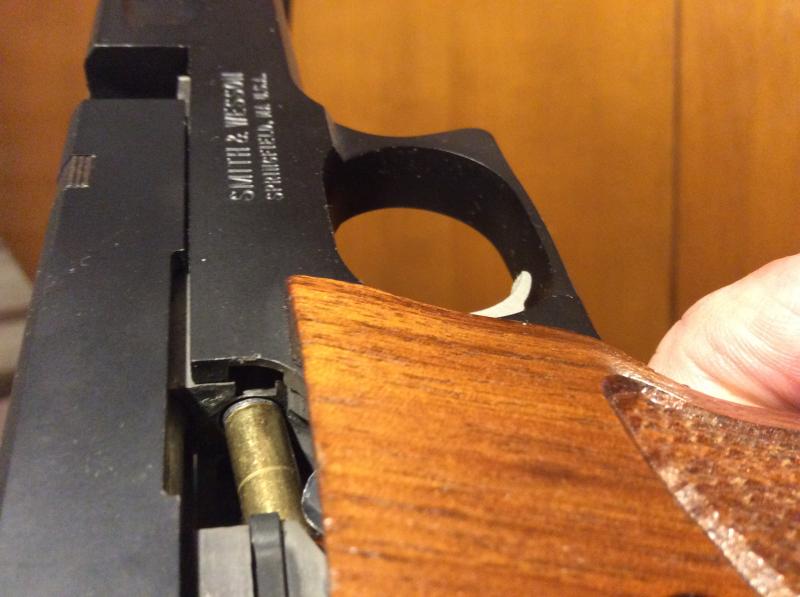

Yo tengo ese problema también, aunque en una S&W 422. La única solución que he podido probar es cambiar de munición a otra más potente (CCI High Velocity).
Con CCI Standard, también mejora la cosa, pero si me meto en Lapua, SK Pistol Match, o similares, vuelven los fallos.
También ayuda mucho una limpieza a fondo, pero no sólo del cañón, sino del resto: quito las cachas y desmonto la corredera y sumerjo todo (menos las cachas) un buen rato en aguarrás símil (white spirit) hasta que veo que ha salido la porquería. Luego seco, monto todo y a tirar; suele mejorar bastante.
Lo de pillar la vaina como muestras en la foto (stove pipe jamming, por si quieres buscar en YouTube), también me ocurre. La munición potente lo resuelve.
Pongo unas fotillos:
