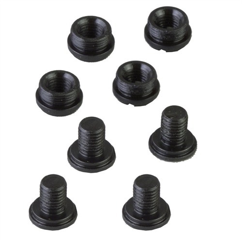

Es más fácil que compres tornillos y "tuercas" juntos, y así no tienes que acompasarlos:
https://www.brownells.es/Blue-SLIM-GRIP ... -080000074
Pero en Brownells no he encontrado el conjunto para cachas gruesas. Lo siento.

Básicamente, solo necesitas los tornillos, cambiar los bushing, la rosca hembra que va atornillada al armazón, no te lo recomiendo, a no ser que seas manitas y prepares una punta de destornillador adecuada, sí no, le vas a comer la ranura, pues estan bastante apretados, y sí el arma es pavonada, agarrotados por las sales del baño de pavon, y sacarlos de una pieza, no es nada fácil....
