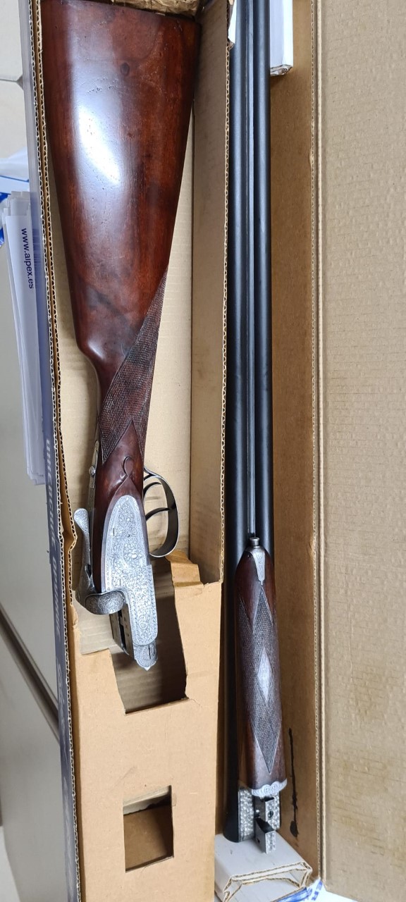

La verdad es que lo he estado comentando con él y lo del cromo queda descartado, le enseñe una paralela que cromé y no le gusta, yo le hice ese tratamiento cuando la restaure precisamente por la resistencia y porque es la que uso cuando salgo cada fin de semana a la menor, y no quería que volviese a irse el pavón.
En este caso, al ser un rifle, prefiere el pavonado clásico, el oscuro oscuro que tiende como a azulado o grisáceo. Vamos como el que le traía, que no me se explicar.

Re: ¿¿¿ Mejor taller para pavonado de rifle en España???
Como este, que una imagen siempre vale más que mil palabras!

Bueno, la verdad es que desconozco el proceso del cromado negro, pero daba por sentado que sería un proceso de galvanoplastia, mediante inmersión en una cuba por electricidad, como cualquier otro cromado, nitrurado, anodizado, etc, no pintado a pistola,.........
- lusito
- .44 Magnum
- Mensajes: 322
- Registrado: 27 May 2008 08:01
- Ubicación: Baeza
La escopeta ugartechea que restauré fue chorreada con arena, después, según me informaron se mete en una cuba con níquel y después con cromo. El resultado final es como una capa de pintura muy fina, no tapa ni siguiera las marcas del cañón y grabados, pero sí que se nota en el filo del cañón pues con algún disparo se ha levantado un poco

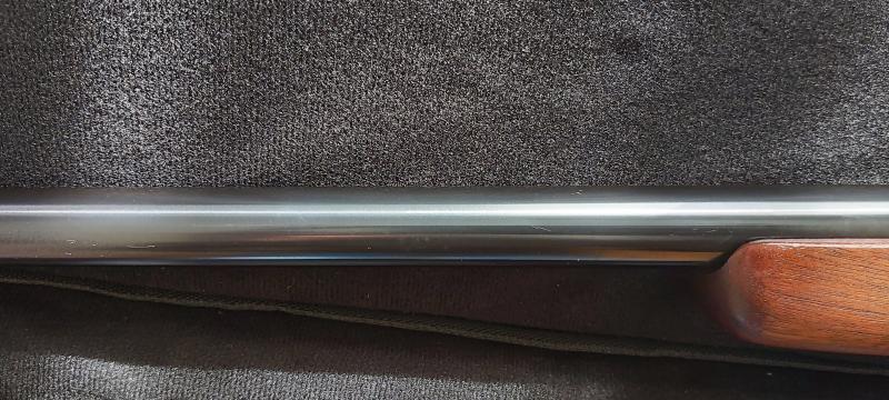

No tengo otra foto a mano, pero se ve el cañón con el tono negro mate que queda muy bien y es bastante resistente.

Claro, ese es el proceso de galvanoplastia normal para cromados, por lo que me extraña mucho lo del cromado a pistola, porque sí es así, no lo llamaría cromado, sí no un pintado, como el Cerakote o Duracoat....
Puede saltar, aunque no debería, ni en broma, porque en un arma no se puede cargar mucho el espesor de la capa de cromo, porque aumentas el espesor, y puede afectar a mecanismos de armas muy ajustadas....

Esa plana de la foto, cuesta cerrarla desde que me la devolvieron, se ve que la ajustaron más de la cuenta o tiene alguna parte con la capa de cromo más gruesa y está apretada de huevos. Pegas 6 tiros seguidos y se pone dura dura.
