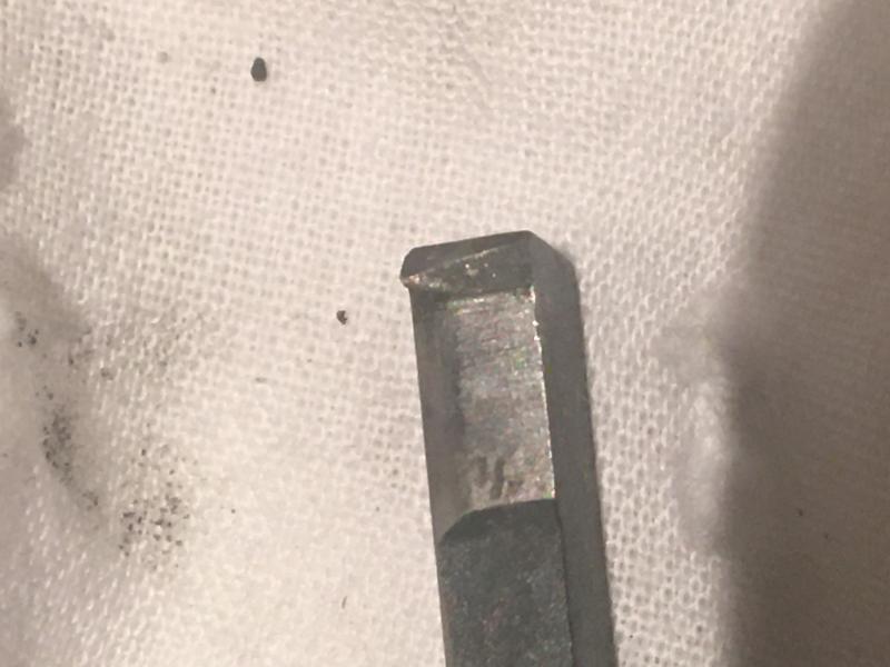

Hola buenos días, ayer tirando con mi Master 52 me surgió el problema de que las vainas no son expulsadas el caso es que manualmente sí que la saca correctamente en cambio cuando le doy rápidamente aunque sea manualmente se quedan fuera del cañón pero trabadas en el carro,Alguien le ha pasado esto?Sabe alguien a qué se puede deber, un saludo

Mensajepor rejuido » 04 Ago 2020 20:32
Hola amigos he desmontado la uña extractora y efectivamente está partida, si alguno sabéis donde puedo adquirir una o alguien que me pueda pueda fabricar o cualquier otra solución agradecería vuestros comentarios un saludo
