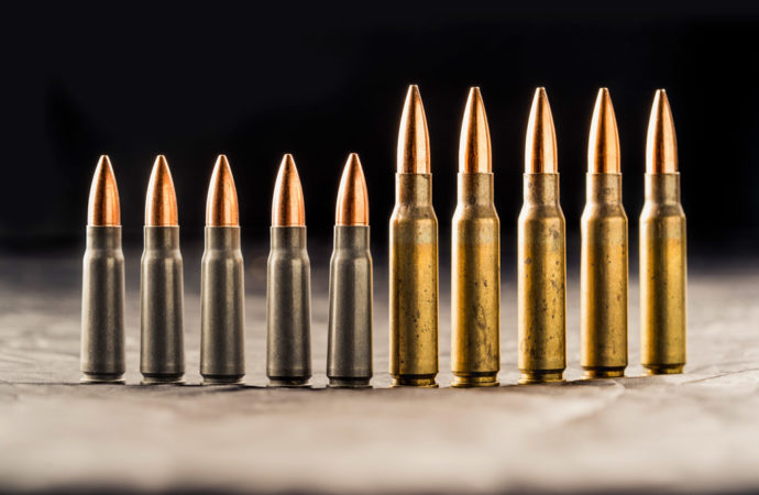

Aprovcho y pregunto desde mi desconocimiento.7.62 x 51 y 39, el ruso es más corto,así que quedaría corto para llegar al cañon. Que se debería hacer? Alargar el muelle,para que el cierre puede llevar el 39 hasta el cañon?

No es solo diferencia de largura, si no tambien de diametro de la vaina que en el ruso es conica. :saluting-soldier:
