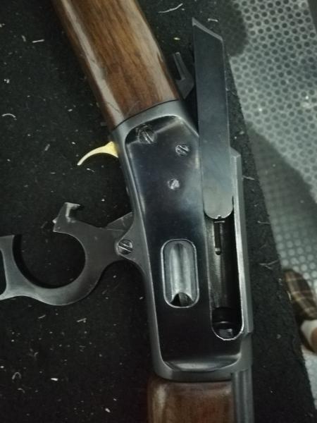

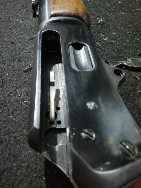

Alguien me puede hechar una mano con mi Palanquero Marlin 1894?
Se me suele encasquillar. La teja elevadora con el culote de la bala que sale del cargador tubular.
Un saludo. :clint:

Hola.
Entiendo que es un Marlin 94 del 44 Mag. No ?
Amplía algo la información: El rifle lo estrenaste tu ? Lo pregunto porque los 94, tanto Marlin cómo Winchester suelen ser víctimas propiciatorias de ciertas " mejoras " en la rampa de alimentación, no siempre con el esmero o conocimientos adecuados, por gente deslumbrada por ciertas escenas de películas del oeste.
Si lo compraste ya a otra persona, sabes si sufrió algún tipo de modificación, por ligera que parezca ? Observas algún tipo de pulido o mecanizado en esa zona ?
Unos ángulos equivocados o un pelín de material de más eliminado en ciertas partes del arma dan en muchísimos casos los problemas que mencionas.
Dá alguna pista más o sube alguna foto específica de la zona, con buena luz y sin proyectil, para poder opinar con más seguridad.

utilizas municion comercial o recargada?, ese problema suele darse cuando el LTC del cartucho es mas corto de lo que debe.

El arma es viejisima, se la compre a un armero que liquidaba por jubilación.
Es el modelo antiguo xk ya no venden ni piezas en Brownesl Ibérica.
En Estados Unidos si que habrá pero aquí nada de nada.

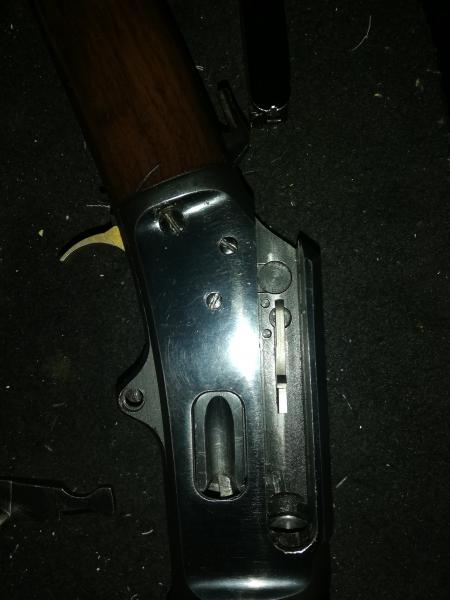

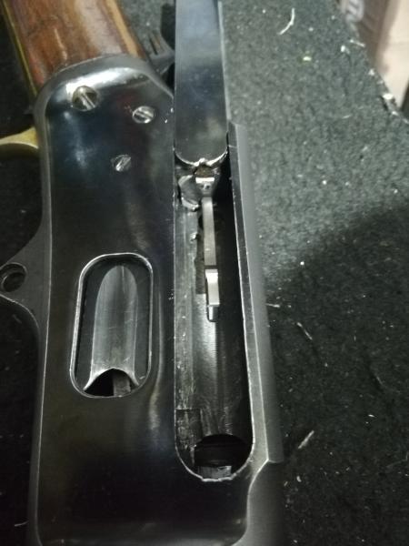

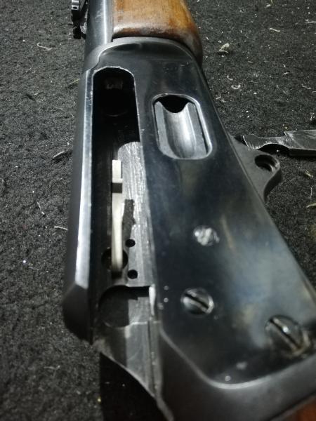

La pieza que tengo rota es el expulsor de vainas. Se rompió en uno de los encasquillamientos. Al intentar sacar el proyectil atascado se rompió el expulsor.
Nose ni que hacer con el rifle, si rendirme y tirarlo o seguir buscando la pieza.

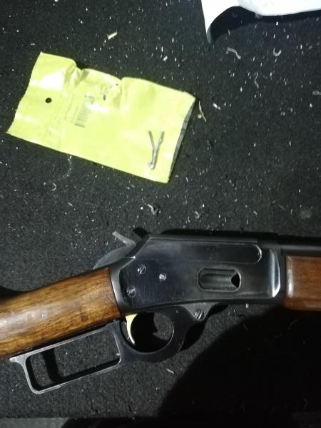

En las últimas fotos se ve la pieza que pedí a Brownesl Ibérica, pero son para los modelos posteriores al año 90.
El mio debe de ser más antiguo y la pieza no encaja.

Mensajepor JC1 » 09 Jul 2020 09:01
En USA hay de todo lo que necesites para ese rifle. Esa pieza es muy fácil de conseguir allí.
Otro asunto será que te la envíen. Tampoco está la cosa como para andar viajando allá ahora mismo, pero sería algo muy específico y por tanto sencillo de tomar la referencia correspondiente y, conociendo alguien que viaje a USA, que te lo traiga sin más. No comprometes a nadie e incluso , para evitar problemas en aeropuertos y demás, puede incluirse en un manojo de llaves o similar.
No desistas. Es un arma muy válida para batidas y tiros de menos de 100 m.

Mensajepor JC1 » 09 Jul 2020 09:10

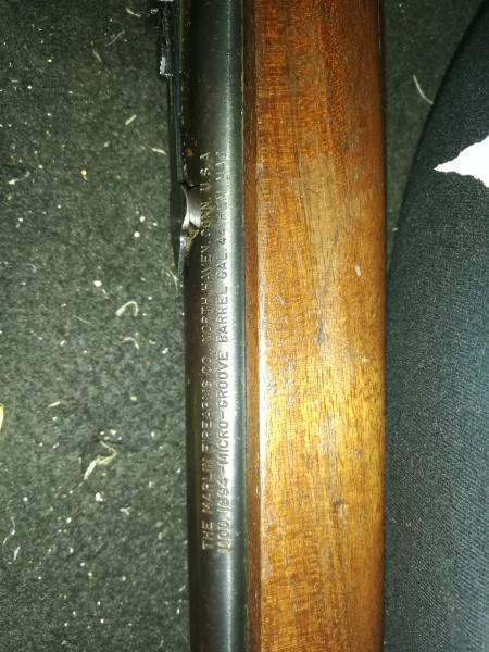

Y el rifle no es tan " viejísimo ", hombre. Sólo tiene , como máximo, unos 20 añitos más que tú. Lo que hablando de éste tipo de armas no deja de ser un suspiro. Sin embargo ten en cuenta que se trata de la primera versión fabricada en los 70´s
La pieza que te enviaron corresponde a la segunda versión y no son intercambiables.
Lo dicho, fácil de conseguir fuera, otro asunto es que la tenga Brownells aquí en España. Seguro que en catálogo sí. No lo descartes. Hay gente en el foro que puede orientarte algo más acerca de lograr la pieza vía USA. Andorra o Francia pueden ser otra opción.
