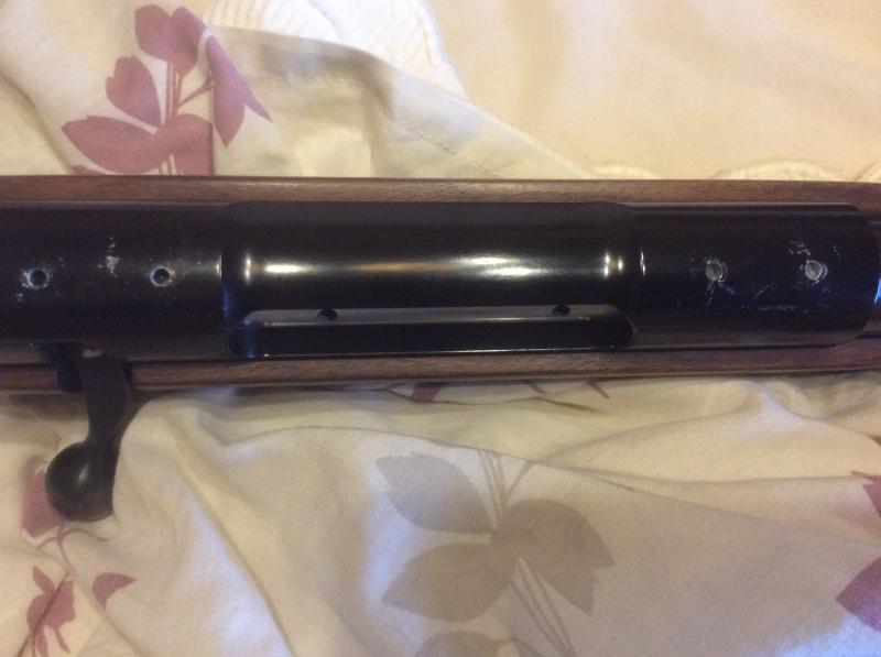

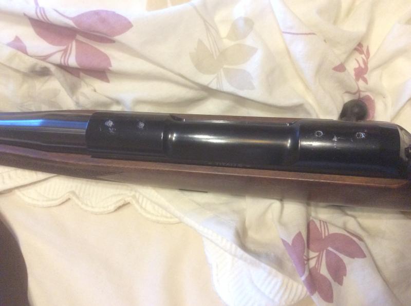

Mensajepor JM1968 » 08 Abr 2020 20:47
Buenas tardes, me permito haceros una consulta sobre un problema que tengo en un rifle. Es un Titan 6 en 270 wsm,el cual me ha dado muchas satisfacciones en los 7 años que lo tengo; el caso es que hace un año tras varios fallos advertí que el carril Picatinny que llevaba se movía ligeramente y que uno de los tornillos delanteros no agarraba..lo llevé al armero que habitualmente me arregla cosas y me dijo que al ser de ergal esa parte iba a ser complicado el tema, cambió el tornillo y creo que lo fijó y así he ido tirando estos meses, pero sin usarlo mucho últimamente, pero a finales de temporada me di cuenta que se volvía a mover y esta vez eran los dos tornillos delanteros....Aprovechando la reclusión, lo he desmontado y están los dos agujeros con la rosca pasada.
Tendré que llevarlo a otro sitio a ver si se puede arreglar; por Madrid conocéis algún sitio?
Gracias.

Arreglo claro que tiene, desconozco si es ergal u otro sinterizado, pero hay soluciones para todo, el problema es que es trabajo cualificado, puede que se tenga que roscar a sobremedida, incluso encasquillar, algo definitivo, incluso mejor que lo que trae de fabrica, no un parche con pegamento, pero todo tiene arreglo. Yo por Madrid ni idea, pero supongo que tiene que haber gente capacitada. Aquí en Asturias si la hay, pero el problema lógicamente es el envio.

En argali o en san huberto seguro que tienen armero la cosa no es dificil es hacer unas rosca de sobremedids

Muchas gracias por vuestras respuestas, en Madrid hay bastantes vendedores de armas pero sitios donde te reparen las cosas bien pocos. Lo de poder insertar unos casquillos sería extraordinario pero no sabía que hubiese para ese tamaño y se pudieran poner.
A ver cuando acabe esto si me lo pueden apañar.

Aquí tendemos a llamar armero lo mismo a quien vende que a quien repara y no es asi, hay vendedores de armas que tienen ciertos conocimientos y solucionan papeletas, pero si la cosa requiere cierta especialización solo queda recurrir a los armeros que hacían armas que apenas quedan o a profesionales de oficios con conocimientos varios y que normalmente han adquirido en otros quehaceres. Manejar un torno, una fresadora un ajuste a lima, una soldadura de TIG, no son cosas que se aprendan detrás de un mostrador, llevan años de oficio y no todas las armerías pueden mantener en plantilla a uno de estos profesionales. hay que tener cierto volumen de trabajo para que sea rentable. Aun asi los hay es dar con ellos y te haran un buen trabajo.
Por cierto los casquillos no suele haberlos y se han de fabricar con ciertas características.

Pero hombre...para hacer dos roscas en un material blando, como es el argal.....virgen santa...con un equipo de roscas baratero estoy harto de poner carriles dovetail, picatiny, etc a escopetas de amigos que no traen los cajones de los mecanismos roscados... y si las roscas se han corrido ( ojo al apretar con el ergal), pues otra mas gorda con sus correspondientes tornillos, que un armero debe tener tornillos de esos por un tubo..
