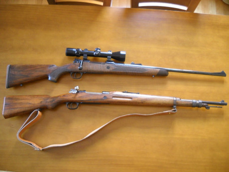

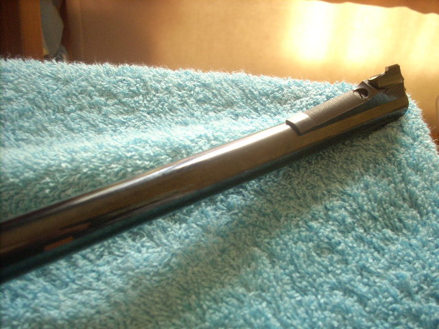

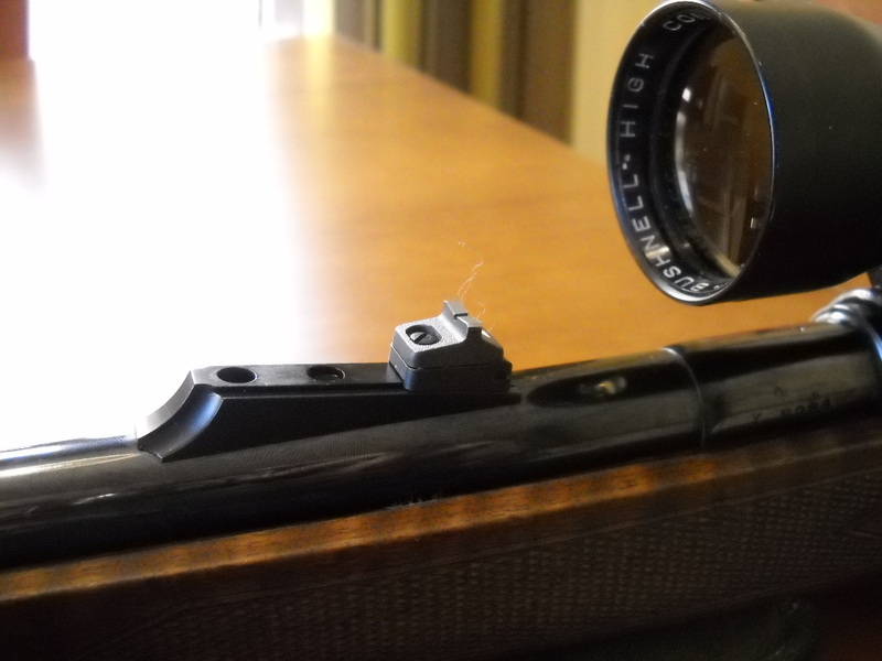

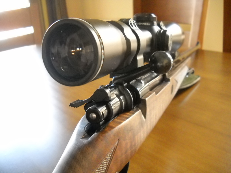

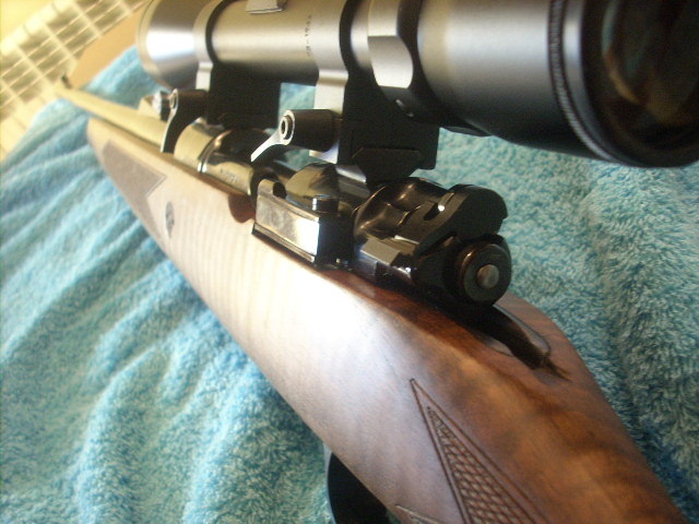

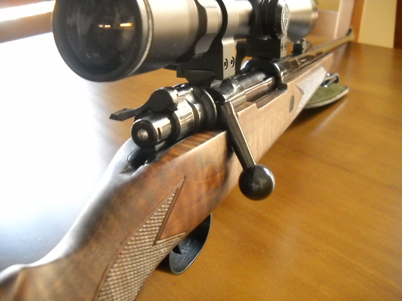

En su día compre dos Mauser Coruña Mod en 8x57.
Como los dos agrupaban igual el mejor de maderas y metal lo conserve para fusil militar.
Al otro le quite los elementos de puntería y lo mande meter al torno para dejar el cañón cónico y sin los típicos saltos.
Le ajuste y monte unos elementos de puntería de Remington, le acode la palanca, monte un seguro de perfil bajo, una bases Warne y le encame en una culata de madera de un Brno o CZ ya no me acuerdo.
colito
Mensajes: 3120
Registrado: 18 Nov 2008 06:01
Re: Deportivizar rifle
Mensajepor colito » 20 Mar 2020 19:23
Ahora que tengo el ordenado encendido pongo unas fotos de la deportivizacion.
Hola compañeros, me gustaría saber hasta que punto es posible customizar un rifle y si sabéis de armeros 40
Hola compañeros, me gustaría saber hasta que punto es posible customizar un rifle y si sabéis de armeros 41
Hola compañeros, me gustaría saber hasta que punto es posible customizar un rifle y si sabéis de armeros 42

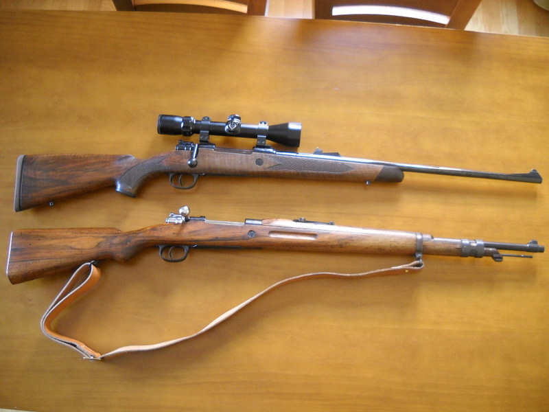

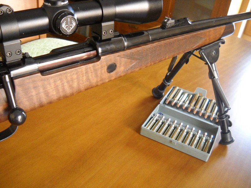

Mensajepor colito » 20 Mar 2020 19:25
Mas fotos.
Hola compañeros, me gustaría saber hasta que punto es posible customizar un rifle y si sabéis de armeros 50
Hola compañeros, me gustaría saber hasta que punto es posible customizar un rifle y si sabéis de armeros 51
Hola compañeros, me gustaría saber hasta que punto es posible customizar un rifle y si sabéis de armeros 52

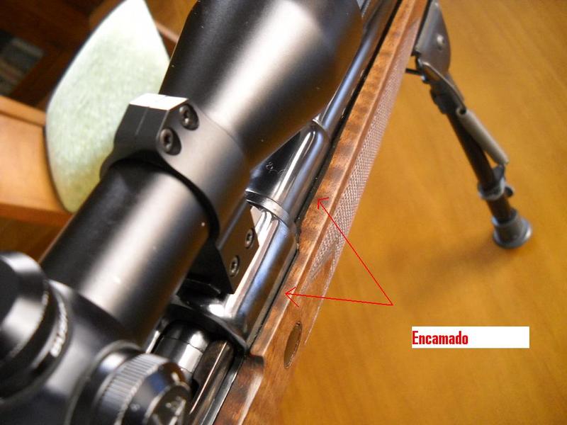

Mensajepor colito » 20 Mar 2020 19:26

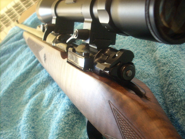

La culata no tenia el orificio para el tipico pasador de refuerzo de Mauser y se lo tuve que hacer, mas que nada porque me gustaba.
Hola compañeros, me gustaría saber hasta que punto es posible customizar un rifle y si sabéis de armeros 60
Hola compañeros, me gustaría saber hasta que punto es posible customizar un rifle y si sabéis de armeros 61

Vaya dos hierros! A cada cual más bonito!
El seguro que le has puesto como lo conseguiste y como lo montaste??

Mensajepor colito » 20 Mar 2020 19:55
Hace años que le deportivice y no me acuerdo de donde la compré pero tal vez brownells tenga.
Busca low safety Mauser 98.
Se coloca igual que la original.

Mensajepor colito » 20 Mar 2020 21:13
Necesita ajuste.
A ver, funcionar, funciona según lo sacas de la caja.
Pero después de todo esas horas de trabajo en el rifle el seguro tiene que "Funcionar".
Va suave por que di al seguro el ángulo más conveniente para que atacase la aguja percutora la forma más proguesiva posible, para que su funcionamiento fuera lo más suave y silencioso posible.
De fábrica si lo montas está duro de poner el seguro, y cuando lo quitas como la rampa es muy agresiva casi que suelta del golpe la aguja con el consiguiente ruido y peligro, pues solo la sujeta el fiador y si tienes el gatillo original un poco afinado pues... PUM.
