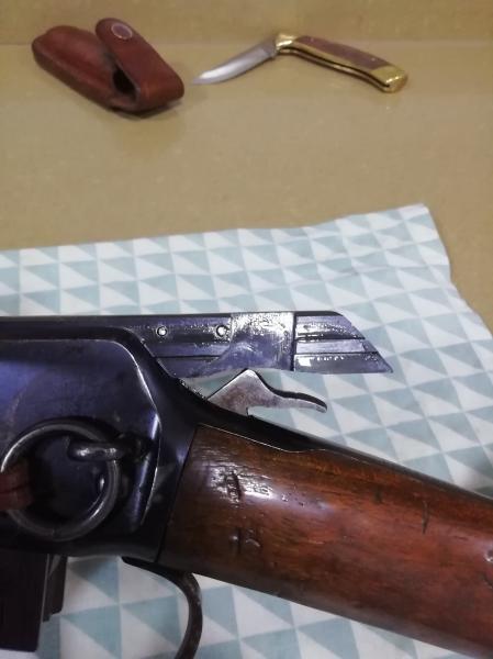

Hola compañeros: compre una carabina Tigre hace un año y no he podido probarla hasta ahora y resulta que al 6 diseño paro se quedó la palanca abierta sin poderla cerrar, después de darle muchas vueltas en casa logre desmontarla, era el pasador de la palanca que se movió. Al montarla me costó muchísimo pero lo logre y ahora no me carga con la palanca el martillo y a mano si. Me podríais decir que hago mal. Muchas gracias y perdonar el ladrillo.

Es el pasador que une el cierre con la palanca y que se saca por un costado del armazón?

El pasador esta puesto en su sitio y todo funciona bien pero el martillo le faltan una décimas para quedar montado.

Si empujó el cierre un poco hacia abajo si se queda montado.

En un principio ese cierre tiene tanta holgura hacia arriba que no llega a bajar lo suficiente el martillo como para que enganche en el gatillo.

Si cuando pasa el cierre por encima del martillo no le baja lo suficiente eso es porque el carro tiene holgura

Es la posición de mi cierre y martillo para que quede anclado en el fiador.

El muelle del gatillo tiene presión?

Si, si tiene presión pero cuando lo desmonte tenía entre el muelle y el anclaje una arandela y la quite porque no cargaba porque tocaba en la vallestilla del martillo y no lo dejaba bajar.

A lo largo del día intentaré ponerte varios fotogramas del recorrido del carro en los momentos en los que hace retroceder al martillo.
Vamos a ver si esos patrones se repiten en el tuyo, porque sigo pensando que el carro cuando retrocede tiene mucho juego hacia arriba y no llega bajar lo suficiente el martillo para que enganche en el fiador.
Dime si a tu parecer con el carro retrocedido del todo tiene mucho juego.

Tiene un poco pero no excesivo. Gracias por tus molestias.

Quizás lo justo para ese click y que enganche.
Si montas el martillo manualmente engancha?

Si, si lo monto manualmente si monta, tengo otro que compre de subasta y esta nuevo y tiene prácticamente la misma holgura el cierre. Este se lo compre a un forero y esta muy toqueteando.
