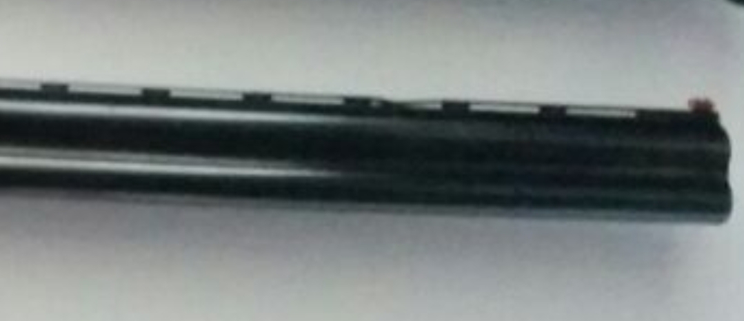

Hola, me ofrecen una escopeta superpuesta económica para restaurar pero tiene doblada la solista por un golpe, ¿se puede desdoblar de alguna manera fácil y en casa o habría que mandarla a un armero?
¿Cómo desdoblar la banda o solista de una escopeta?

Hola,
Yo desdoblé la mía a base de cuñas de madera o fibra, martillito y paciencia.
Será difícil que quede como nueva, algo deformada te quedará, pero casi.
Antes de empezar a golpetear, con dos sargentas y unos listones, bloqueé la solista por delante y por detrás del golpe, para evitar que con la operación se desoldasen los puente próximos.
La opción para dejarla bien es desoldarla, trabajo de metal y volver a soldar.
Saludos,
Saludos,

Muchas gracias, probaré a ver cómo se me da.
Re: ¿Cómo desdoblar la banda o solista de una escopeta?
#Aliexpress € 14,63 5%de DESCUENTO | Herramienta de reparación de costilla de ventilación de escopeta
https://a.aliexpress.com/_BUdsTP
Mira haber si te convence el trasto. Yo creo que puede ayudarte.

Muchas gracias, lo pienso, igual me lo puedo fabricar yo
- manolosolo
- .50 Bmg
- Mensajes: 18116
- Ubicación: Galicia
Pues yo creo que no vale la pena perder tiempo y dinero en fabricar el útil, por 14 € y pico, si fuera mas dinero, si seria para pensárselo...........
Eso si, yo le pondría a las garras un poco de cinta aislante para no marcar el metal de la solista...........

También es verdad, lo tendré en cuenta
