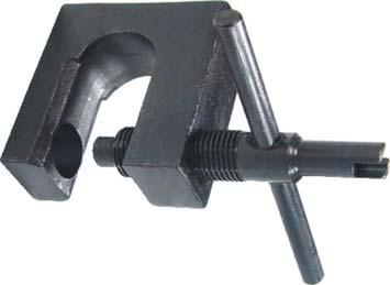

coltpithon
Mensajes: 301
Registrado: 05 May 2013 18:46
Re: WALTHER P38-P1
Mensajepor coltpithon » 18 Ene 2020 21:08
Buenas noches, Jubi2, espero que con esta imagen, puedas buscarlo mejor, o....fabricar la herramienta para hacer la operación que deseas.
Un cordial saludo, deseando ayudarte.
Hola compañeros, acabo de hacerme con una pistola W. P38-p1, y aunque es un arma de guerra, siempre habia 50
coltpithon
Mensajes: 301
Re: WALTHER P38-P1
Mensajepor coltpithon » 18 Ene 2020 23:53
Busca "sight pusher tool" y encontrarás ideas.

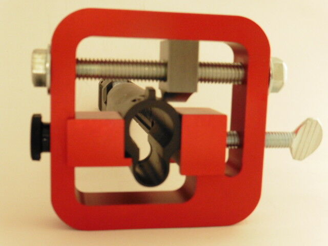

coltpithon
Mensajes: 301
Re: WALTHER P38-P1
Mensajepor coltpithon » 19 Ene 2020 00:03
Este diseño no es dificil de ejecutar...
