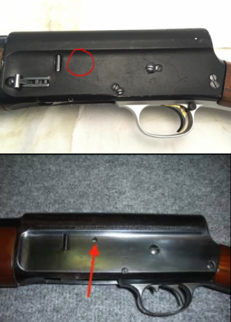

Estoy limpiando una FN Browning A5 (hecha en Belgica) que ha caido en mis manos, y me encuentro que siguiendo los videos y explicaciones que he encontrado, en el paso para desmontar el cerrojo, una vez sacada la culata y el disparador hay que:
- Alinear el pasador que se ve en el cerrojo con una "muesca" en la ventana de expulsión.
- Empujar el pasador para que salga por un agujero que hay en el lado opuesto (el izquierdo) de la caja.
Y aquí surge el problema...esta A5 de FN no tiene el agujero en el lado izquierdo, con lo que no hay manera de empujar el pasador. En la primera imagen se ve arriba la escopeta que tengo y el circulo rojo es donde debería estar el agujero, y en la parte de abajo se ve una escopeta con el agujero como "debería ser".

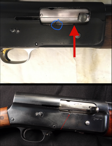

Adicionalmente, tampoco veo que haya ninguna muesca en la ventana de expulsión con la que alinear el pasador del cerrojo para que se alinee con el agujero que debería haber en el lado izquierdo. La segunda imagen en la parte de arriba es la escopeta que tengo con el pasador del cerrojo en la flecha y el circulo azul donde debería ir la muesca, y en la parte de abajo se ve una escopeta con la "muesca" que debería haber.
¿Sabéis si este modelo tiene alguna variante en que el cerrojo se desmonte de otra forma?

Re: Desmontar cerrojo de FN Auto 5 - Problema
Hola,
No, en las antiguas no funciona de esta forma.
La palanca del cerrojo no es solo un pasador vertical como en las Benelli o las Beretta, es alargada y esta metida dentro del propio cerrojo. Para sacarla hay que sacar un pasador.
En este video hacen el desmontaje completo del arma https://www.youtube.com/watch?v=_fKXZ-R6jlk, y en todos los videos y explicaciones que he visto se hace de la misma forma.
En el minuto 1:10 se ve como se saca el pasador, que lo que permite es mover completamente el cerrojo hacia adelante para así poder sacar el pasador (que es alargado) por la ventana de expulsion. Si no se quita el pasador el cerrojo no se mueve lo suficiente hacia adelante y la palanca no cabe.
Gracias de todas formas.
A ver si alguien tiene este modelo y sabe como sacar el dichoso pasador...que está ahí...que lo veo...pero que no tengo agujero en el lado izquierdo de la escopeta para poder empujarlo.
Me estoy volviendo ya loco, y aunque la escopeta va fina, me gustaría poder desmontarla completamente ya que me propongo restaurarla.
A mi me pasaba lo mismo. En la mia tampoco hay el agujero ese.
Lo solucione haciendoselo.
Pero me gustaria saber como coño se desmontaba originalmente.
Pasate por el hilo que indica dumonde, allí me han dado la explicación.
