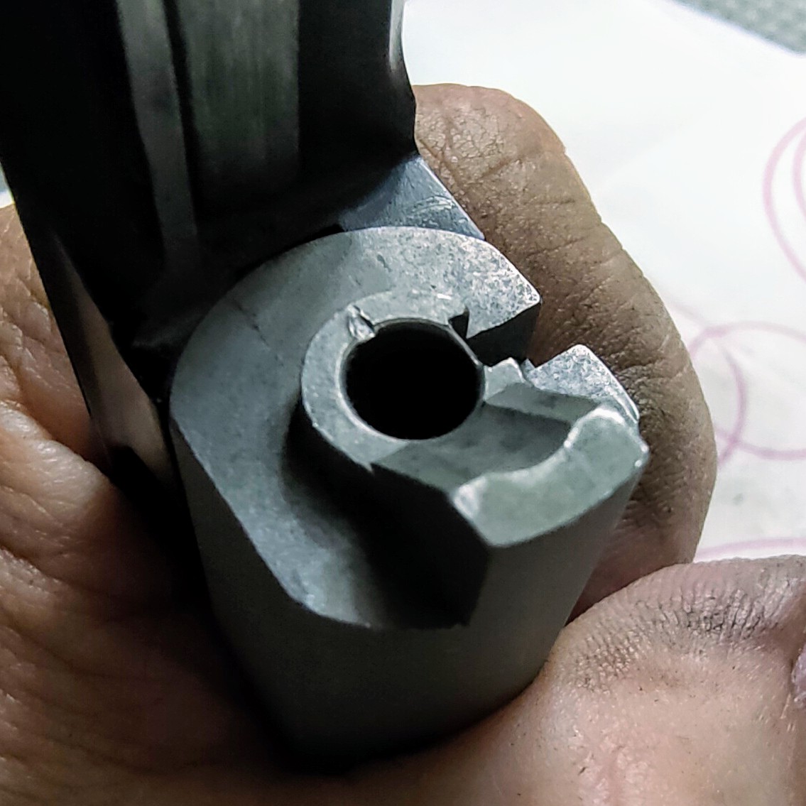

Hola,
Limpiando el arma de un compañero de tiro observo que hay una pequeña muesca sobre el cañón (ver foto, que vale más que mil palabras), que entiendo ha sido provocada por la percutora al disparar en vacío. Ésta muesca ya la he visto otras veces y siempre ha sido en pistolas de percusión anular.
La pregunta es: si no se pone remedio y la aguja sigue golpeando sobre el cañón, agrandándose cada vez más la muesca, habrá problemas de percusión en un futuro?
Muchas gracias por vuestra atención.

Reincidente escribió:De percusión, de alimentación, y de extracción. Eso hay que arreglarlo sí o sí.
Sobre todo, que deje de disparar en vacío, se está cargando el arma. :roll:
Ok. Y se puede reparar? Quizá con soldadura TIG para rellenar el hueco?

Ni idea, yo lo llevaría a un buen armero y que vea el mejor modo de solucionarlo.

No hace falta llevarla a ningún armero, ni mucho menos soldar nada, simplemente, usar una lima pequeña, y redondear perfectamente la entrada de la recámara, quitando esa pequeña rebaba, que va a obstaculizar tanto la entrada como la salida del cartucho, y asunto arreglado, y evidentemente, no volver a disparar en seco, sin cartucho. . . . .

manolosolo escribió:No hace falta llevarla a ningún armero, ni mucho menos soldar nada, simplemente, usar una lima pequeña, y redondear perfectamente la entrada de la recámara, quitando esa pequeña rebaba, que va a obstaculizar tanto la entrada como la salida del cartucho, y asunto arreglado, y evidentemente, no volver a disparar en seco, sin cartucho. . . . .
Perfecto, gracias. Pero eso ya que lo haga el interesado :wink:

Tengo una carabina Franchi del 22 que me regalaron y le pasa exactamente lo mismo, pero la muesca más acentuada, imagino fruto de años disparando en vacío.
Solo me ha dado problemas de alimentación, percusión y extracción con una marca y tipo de munición. Con el resto bien.
Aún así, probaré yo también lo de la lima.
Sería malo poner un alivia percutor y dejarlo en la recámara al disparar??
Es que es semi y no podría hacerlo de otra manera, creo.

El aliviapercutor se supone que es para eso precisamente.

Tengo alivia percutores para escopeta, y se como se usan. Pero en una 22 semi, nunca lo he usado, y no se si lo suyo es dejarlo puesto, o desmontarla entera para quitarlo, como si una paralela o superpuesta fuera.

kentucky escribió:Tengo alivia percutores para escopeta, y se como se usan. Pero en una 22 semi, nunca lo he usado, y no se si lo suyo es dejarlo puesto, o desmontarla entera para quitarlo, como si una paralela o superpuesta fuera.
Yo siempre los he dejado puestos. En el caso de la carabina, cuando terminase de disparar metería el alivia, cerraría el cerrojo, y dispararía.
