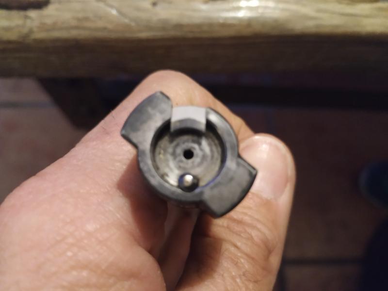

Buenas. Tengo un rifle sabatti, un Rover de los antiguos. Me he dado cuenta que me expulsa las vainas dando en el visor. A veces cuando no hay balas en el cargador incluso se quedan dentro. No sé a qué puede deberse, pues el expulsor activo creo que tiene fuerza y la uña extractora no sé si puede tener algo raro.
Esto no le pasaba antes, pues recuerdo que las lanzaba bien. Me costaba luego encontrarlas, cosa que no me pasa ahora.
He probado a subir el visor para probar poniéndoles unos suplementos a las anillas pero sigue dando.

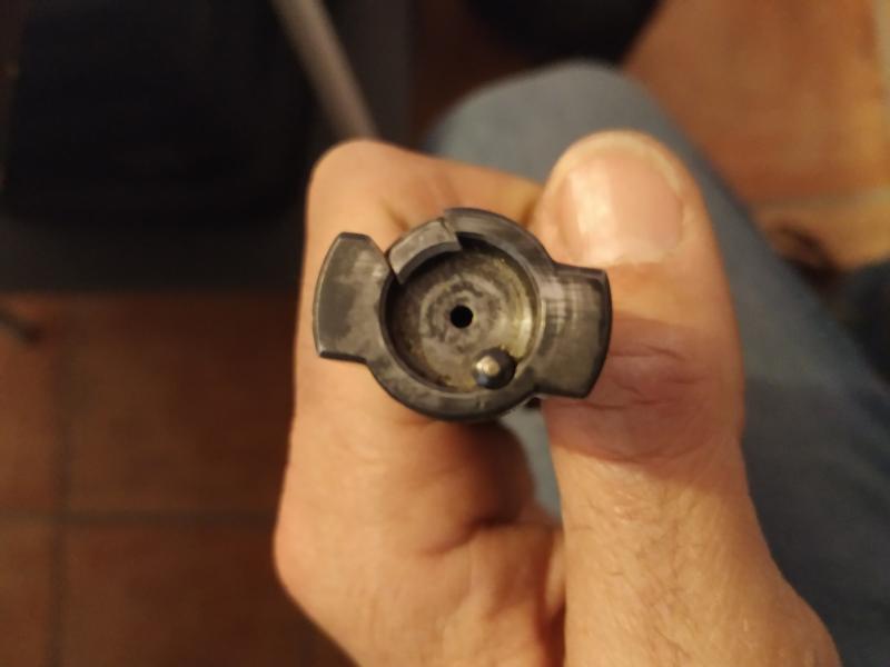

Adjunto fotografía de la cabeza del cerrojo por si alguien nota algo raro.

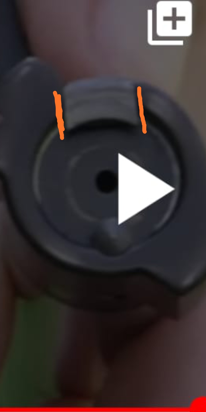

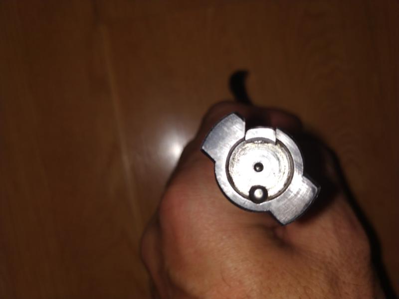

También adjunto fotografía de un cerrojo de un sabatti 870 que me han dicho que es el mismo.

Éste es de un Rover 870 nuevo

Yo comprobaría que la uña hace completamente el recorrido adelante y atrás libremente, empujarla y que retorne a su posición mas cerrada, de tal manera que cuando coge la vaina lo haga en profundidad para que cuando quede libre y solamente sometida a la fuerza del expulsor activo, salga en la dirección de la uña. Si la sujeccion es débil se suelta de la uña antes de tiempo y saldrá en cualquier dirección, normalmente para arriba. Hace 15 días vi ese problema en un Winchester cuya uña se movia con dificultad principalmente por falta de limpieza. Si ese fuera el problema, limpia y echa un aceite desincrustante para que el muelle recupere su fuerza dentro de lo posible, si no toca cambiarlo.

El tipo de uña es la de (no sé si todos)Tikka o Browning x-bolt por poner dos ejemplos. Muchos push-feed llevan la otra, la de guillotina, como la de los BAR, para entendernos. Si son buenas, están bien hechas y en buen estado las dos cumplen, pero la tuya, al tener un movimiento como de una palanca basculante, no se lleva bien con suciedad o algún pequeño obstáculo que no le permita hacer su trabajo. Desgastada no se ve, y tú mismo dices que el tetón funciona adecuadamente (puedes comparar con el otro cerrojo). Una buena limpieza ya que estás de la cabeza del cerrojo o de todo el cuerpo, que se desmonta como el del Remington, con el truco de los cordones (miles de tutoriales). Ya lo debes de saber. No siempre, pero te ha comentado un compañero que muchas veces expulsión hacia arriba equivale a uña que no trabaja bien por sucia, agarrotada, desgastada o defectuosa.

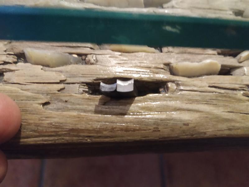

He cambiado la uña extractora y al ir a cerrar el cerrojo resulta que no cierra por mucha fuerza que haga (tampoco quiero hacer demasiada, pero si la suficiente).
Viendo la uña, resulta que la nueva es mucho más larga que la vieja. No sé si se habrán equivocado y no es del 30-06 o que.
No sé si esto se solucionaría limandola un poco.
Acepto recomendaciones, aparte e la de acercarme a algún armero. (Lo del armero me da grima porque éste me dijo que el rifle expulsaba así y punto, cosa a lo que me niego porque antes lo hacía bien, y al fin y al cabo son hierros que creo que cambiando piezas o rectificandolas pueden volver a ser lo que eran)
Voy a adjuntar fotografías de las dos uñas a ver si se le ocurre algo a alguien.
