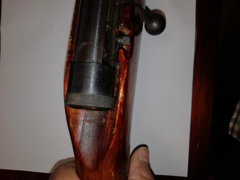

Tengo una TOZ 17-01 comprada en subasta que quiero restaurar.
Pues bien, me estoy volviendo loco para poderla desmontar.
Esta sujeta por un tornillo delante del gatillo, ese ningun problema, y por otro tornillo escondido dentro de la caja del cerrojo, al final, tapado con una "caperuza" metalica, esta:
Y no sé cómo sacar la maldita caperuza.
Como tiene un moleteado, he probado a girarla con unos alicates. Nada.
He probado a empujarla, porque tiene un poco de juego. Nada.
A meter una hoja de destornillador por dentro y empujar desde dentro. Nada.
He mirado dentro con un boroscopio y se ve el maldito tornillo, pero no se aprecia ninguna pista de cómo sacar la caperuza.

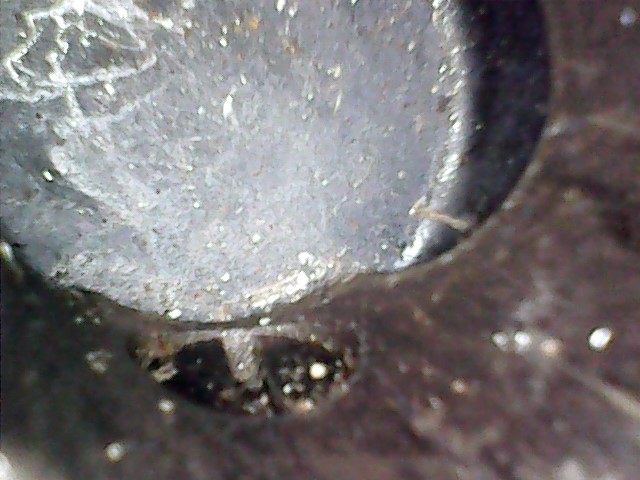

Este es el interior:
Se ve el tornillo y el interior de la caperuza.

motojog
Mensajes: 1899
Registrado: 25 Ene 2007 10:01
Re: Desmontar TOZ 17-01
Mensajepor motojog » 12 Dic 2019 00:59
saludos: te comento es facil apretando el disparador y hechando el cerrojo mas atras pega contra la tapa por dentro con el disparador apretado golpeas la tapa con el cerrojo sacandole y te saca la tapa y ya ves el tornillo que hay que quitar,suerte.

motojog escribió:saludos: te comento es facil apretando el disparador y hechando el cerrojo mas atras pega contra la tapa por dentro con el disparador apretado golpeas la tapa con el cerrojo sacandole y te saca la tapa y ya ves el tornillo que hay que quitar,suerte.
Hecho, muuuuuchas gracias.
Y lo dicho, me maldigo a mi mismo, como era de esperar.
Maldito quedo y gracias de nuevo.
