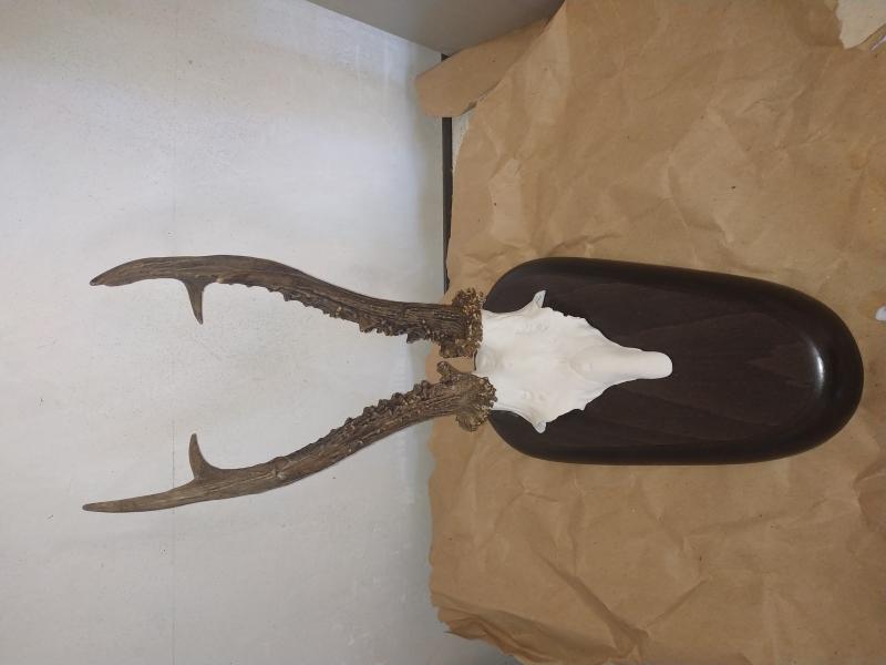

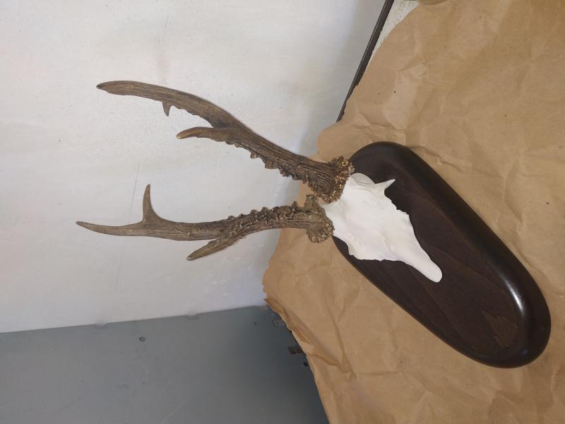

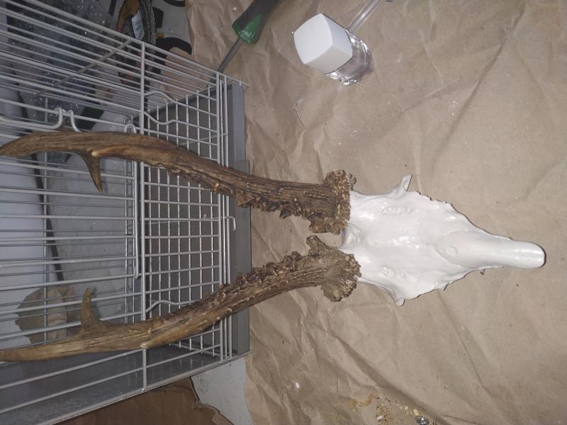

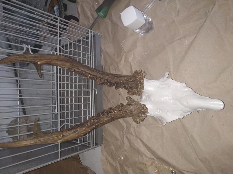

Hola compañeros, pues tenía unos cuernos de corzo y me decidí a montarlos en una cabeza de resina, voy a ir diciendo como lo hice, la cabeza de resina y la peana son de Álvarez.
Los cuernos a ser de desmogue los presente en la cabeza y con un disco de mil hojas y la radial, fui limando con mucho cuidado hasta que asentaron correctamente, una vez que asentaron bien, me fije que inclinación tenían que llevar para la hora de taladrar, yo use una broca de madera del número 3,y lo talara sin problema, y ir mirando lo mismo de la inclinación para taladrar en el cuerno, la profundidad del taladro en la cabeza y en el hueso es de 3 centímetros,, una vez taladrado cogí un tornillo de madera auto roscante, y lo atornille primero en la cabeza los tres centímetros, una vez puesto el tornillo con la radial se corta la cabeza del tornillo para poder introducir el cuerno, y al agujero del cuerno le puse un poco de cola para madera y ya introducir los cuernos y dejar secar 24 horas, una vez secado los cuernos, con esmalte de uñas transparente le e dado al craneo unas tres- cuatro capas y se queda perfecto, ya que los barnices siempre suelen dar algo de color. Espero que os sirva un saludo
