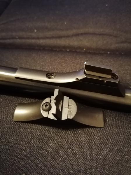

Estoy desmontando las miras abiertas al cañón del Tikka T3x.
El alza a salido sin mayor misterio pero el punto de mira al retirarle el tornillo queda fijo de alguna otra parte. Sin forzar el grupo, solo con los dedos o las manos he mirado de retirarlo y se nota bastante fijo.

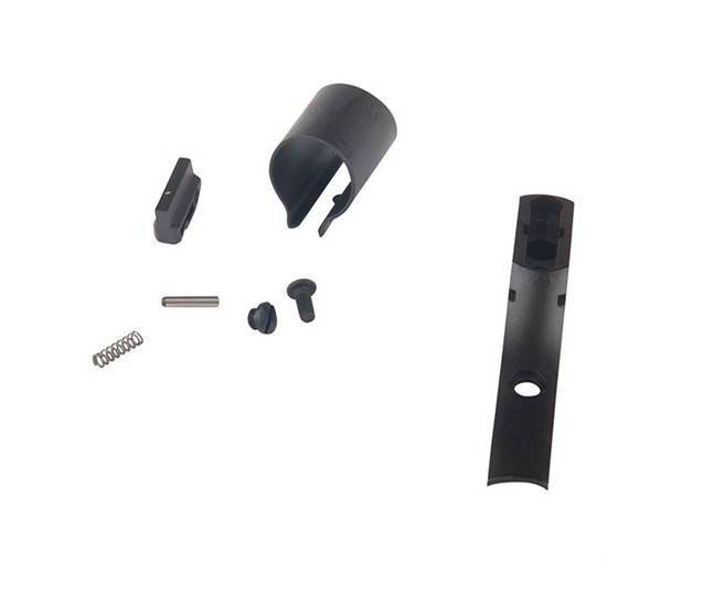

Efectivamente, lleva 2 tornillos, creo que tienes que sacar el pin que sujeta la hoja del punto de mira..........
Foto sacada de Brownells............

manolosolo escribió:Efectivamente, lleva 2 tornillos, creo que tienes que sacar el pin que sujeta la hoja del punto de mira..........

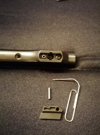

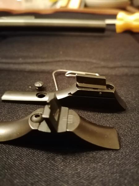

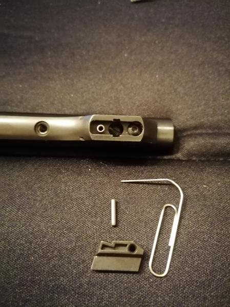

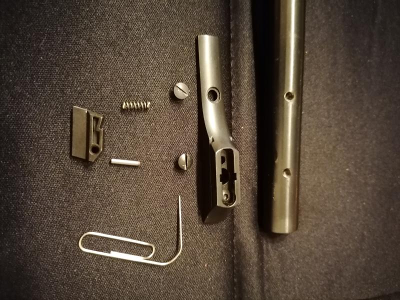

Correcto!!!
Mientras respondías en ello estaba.
Pulsando hacia dentro el punto, extrayendo el pasador que actúa como eje fijador y vigilando de que no salte el muelle al retirar el grupo, aparece el tornillo que faltaba.
Comparto aquí las fotos para futuras búsquedas, siempre le puede venir bien a alguien.
Muchas gracias chicos por responder tan rápido.
